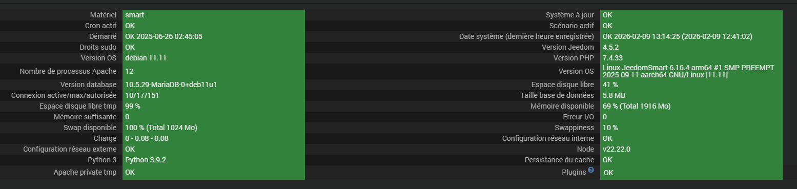

Rappel des echanges
et toujours la page santé en date de démarrage 26 juin 2025

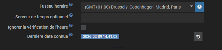

Ecart heure PC / Jeedom meme apres refresh
j’ai cliqué sur remise à zéro, l’heure est OK

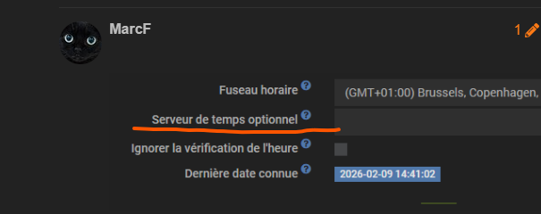

Ca vaudrait peu être le coup de mettre un serveur de temps…
Désolé mais je ne vois pas de quoi tu parles
Ah bon, tu le montres pourtant…

L’analyse que j’en fais.
Reboot Smart et la smart repart sur une ancienne heure (c’ets le cas des RPI aussi par exemple) car pas de pile.
Mais pas de ntp ou pb de maj de l’heure via DHCP (tu es en DHCP avec resa d’adresse IP ou adresse en dur dans la smart ?), → jeedom demarre avec une heure anterieure à l’heure de certains fichiers → logs → puis finalement, Jeedom lui meme met à jour l’heure

oui mais je mets quoi « TOTO » ???

Non, tu peux faire une recherche google et apprendre et comprendre ce que c’est.
Ensuite en informatique quand on parle d’un serveur c’est ou une adresse IP ou un nom de domaine.

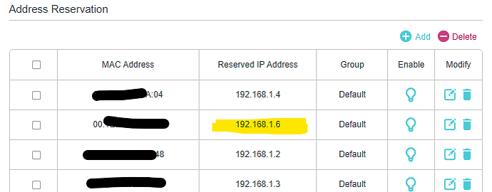

D’ou vient l’adresse IP de ta box ? via le DHCP de ton routeur 5G (avec reservation d’adresse IP) ou via une adresse EN DUR sur la SMART

Oui, mais elle vient d’où cette adresse ip ?
Au démarrage du routeur, il m’a donné les équipements connectés avec une adresse IP qu’il a attribué.
J’ai ensuite indiqué de réserver ces différentes adresses aux équipements
192.168.1.6 c’est Jeedom

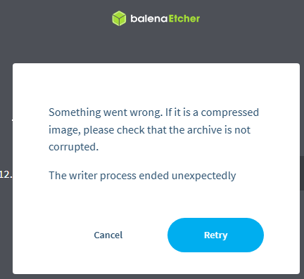

Suite à mon problème récurrent, j’ai décidé de faire un reset usine de ma smart sur une carte Emmc 16 que j’avais depuis qlq temps
j’ai téléchargé les images
Dans 1 premier j’ai testé avec le fichier debian 11.11 > echec
Puis avec debian 12.12 > echec
j’ai aussi testé avec le fichier de la doc
A chaque fois j’ai le message suivant
Est-ce que ce peut etre la carte Emmc qui est HS
