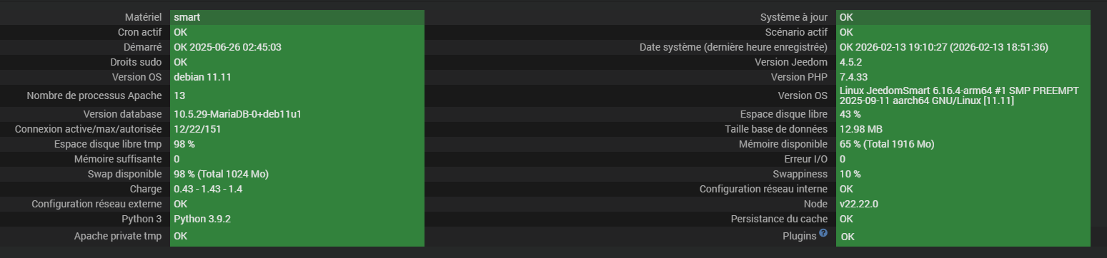

Mais j’ai toujours cette date de juin 2025 qui m’inquiète

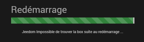

je fais un redemarrage et c’est la cata

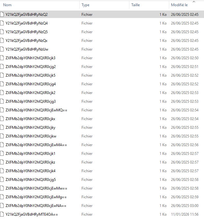

j’ai dézippé le backup et dans un répertoire : cache.tar.gz
je vois des fichiers en date du " 26/06/2025 02:45 qui pourraient correspondre à mon erreur
Qu’en pensez-vous ?
Exemple de contenu d’un fichier
O:5:"cache":4:{s:10:" cache key";s:15:"cmdCacheAttr746";s:12:" cache value";a:4:{s:11:"collectDate";s:19:"2025-06-26 02:45:48";s:5:"value";i:0;s:9:"valueDate";s:19:"2026-01-13 16:59:45";s:10:"alertLevel";s:4:"none";}s:15:" cache lifetime";i:0;s:16:" cache timestamp";i:1750898748;}

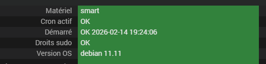

pour l’instant la page santé est revenu a la date du 14/02/2026 on verra demain le résultat après backup

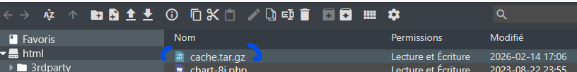

Le fichier cache.tar.gz contenu dans les backups n’est pas utilisé quand la Smart démarre.
C’est celui à la racine de Jeedom qui est utilisé au démarrage. Il est créé toutes les 1/2 heure et quand Jeedom est arrêté proprement à partir du répertoire /tmp/jeedom/cache.

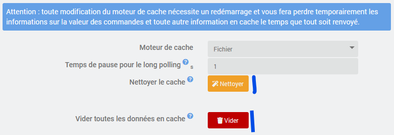

Plutôt que de supprimer le répertoire /tmp/jeedom il y a des boutons pour le cache sur l’onglet Cache de la config de Jeedom
J’avais suivi les recommandations de @Loic pour la supression du répertoire temp/jeedom
Pour le cache j’ai tout essayé le bouton vider cache
La supression du fichier cache. Tar. Gz

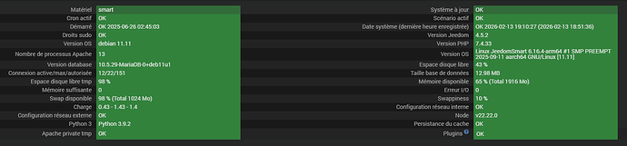

Le pb j’ai l’impression qu’il n’y a jamais de synchro car la date de démarrage dans santé reste au 26 juin 2015

La date de démarrage n’est pas importante. La date système l’est :
Est-elle correcte chez vous?

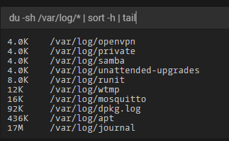

Pouvez-vous SVP fournir le résultat de la commande du -sh /var/log/* | sort -h | tail

La date de démarrage est le contenu du fichier /tmp/jeedom/started et peut donc être modifié en corrigeant le fichier ( echo "2026-02-15 20:26:40" > /tmp/jeedom/started ) mais je ne pense pas que ça soit utile. Ca ne semble être utilisé que pour la page Santé.
La date système est bonne.

La piste de ralentissement due à la taille des logs système est à surveiller. Pour le moment, rien d’anormal.
Il y a 2 logs distincts:
  • Les logs du système dans /var/log auto-nettoyés par le système si correctement configuré.
  • Les logs Jeedom dans /var/www/html/log nettoyés par Jeedom chaque nuit.
