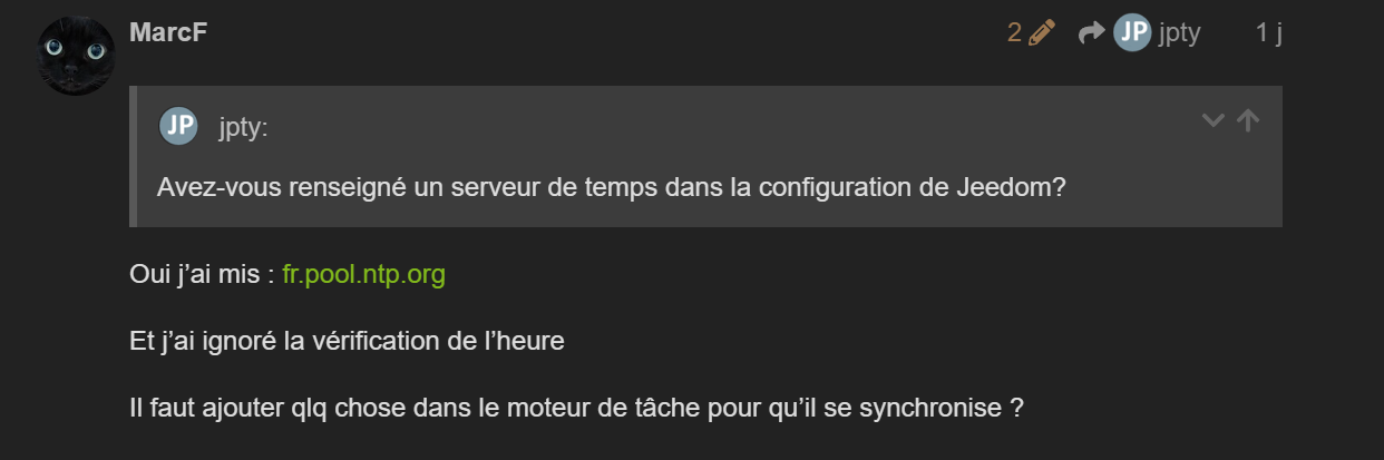

Cela fait 7j que j’ai proposé de mettre un serveur de temps…
Il l’a mis l’a bien mis il y a environ 24h mais c’est pas mieux.

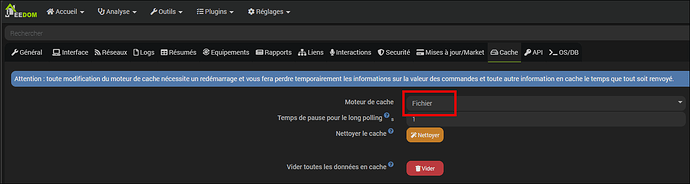

Question peut on reconstituer un fichier backup.Tar.Gz
En excluant le fichier cache
J’ai essayé avec WinRAR et 7zip jeedom n’en veut pas
personnellement, je n’essaierai pas de jouer avec le cache de cette manière.
Par contre, comme ça n’a pas l’air de vous perturber de perdre éventuellement le cache, je testerais le cache mysql au lieu du cache fichier dans la configuration de Jeedom
Ca vous fera un redémarrage de plus…
