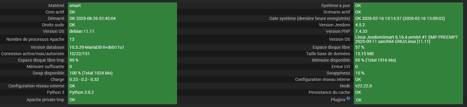

Horodatage dans le futur....ça recommence
Si vous videz le cache et que vous rebootez aussitôt le fichier ne contient quasiment rien:
Et comme votre Smart va démarrer en 2025 avec des fichiers de 2026, il y aura moins de warning.
On tourne juste en rond.
Ce qu’il faut résoudre, c’est le serveur de temps qui est lent au démarrage chez vous.

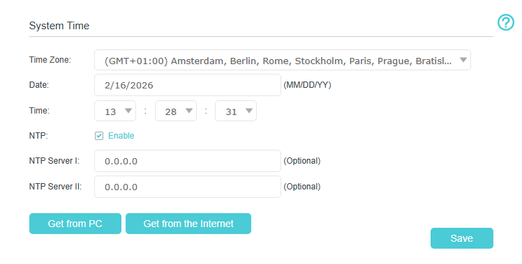

j’ai ça au niveau du routeur

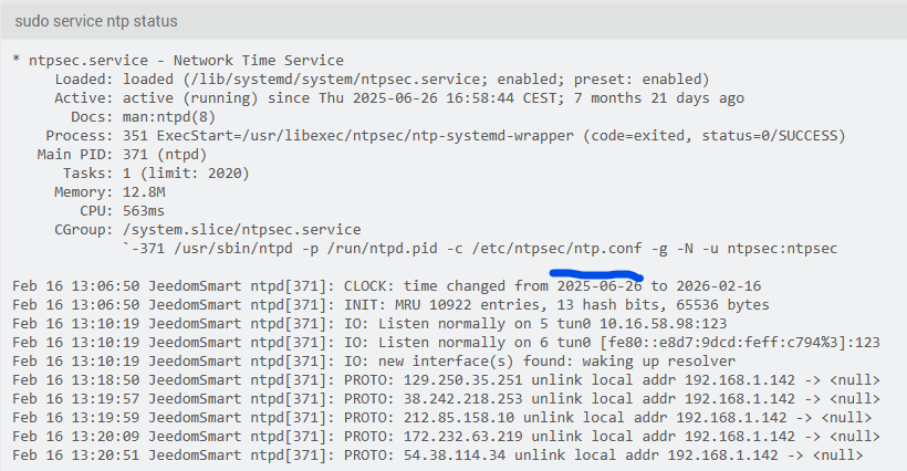

Vous pourrez fournir le résultat de la commande sudo service ntp status ?
Ma smart démarre aussi en 2025 et est corrigée 9s avant le démarrage de Jeedom

Ca ressemble plus à un client NTP.Il y a quoi derrière le point d’interrogation bleu ?
* ntp.service - Network Time Service
     Loaded: loaded (/lib/systemd/system/ntp.service; enabled; vendor preset: enabled)
     Active: active (running) since Mon 2026-02-16 13:18:12 CET; 29min ago
       Docs: man:ntpd(8)
    Process: 1514 ExecStart=/usr/lib/ntp/ntp-systemd-wrapper (code=exited, status=0/SUCCESS)
   Main PID: 1521 (ntpd)
      Tasks: 2 (limit: 2013)
     Memory: 1.1M
        CPU: 253ms
     CGroup: /system.slice/ntp.service
             `-1521 /usr/sbin/ntpd -p /var/run/ntpd.pid -g -u 105:110

Pour récupérer l’heure depuis Internet :
Sélectionnez votre fuseau horaire dans le menu déroulant.
Dans le champ « Serveur NTP 1 », saisissez l’adresse IP ou le nom de domaine du serveur NTP souhaité. (Facultatif)
Dans le champ « Serveur NTP 2 », saisissez l’adresse IP ou le nom de domaine du second serveur NTP. (Facultatif)
Cliquez sur « Récupérer l’heure depuis Internet ».

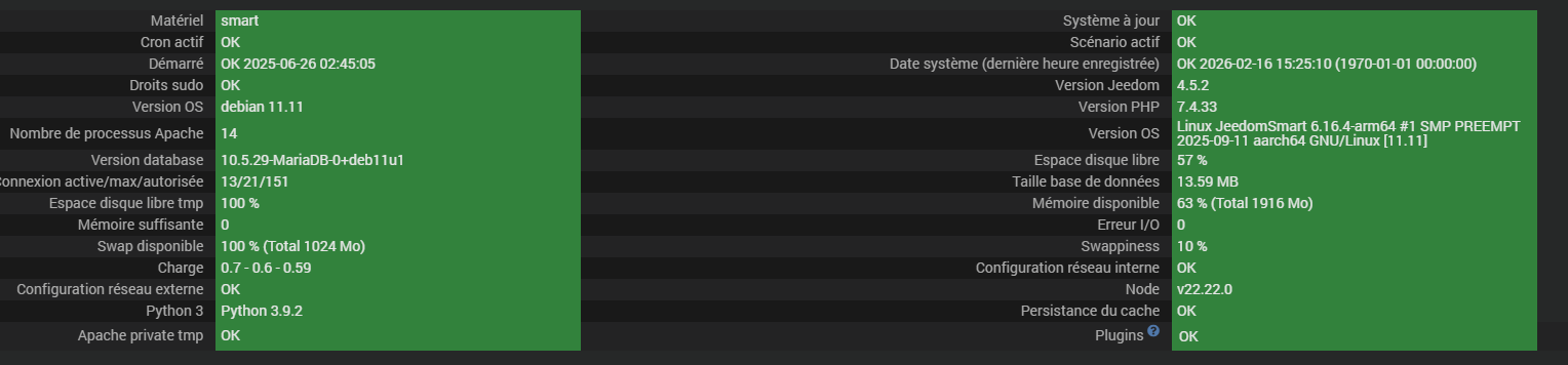

la page santé semble toujours OK

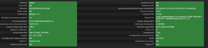

Rien n’est résolu. Ca démarre toujours en 2025.

Pas de changement dans le log starting juin 2025
