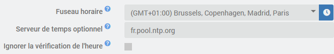

Je vois ceci au dessus.
En cochant, le forçage de la synchro de l’heure ne se fait pas.
Essayez comme cela:
Le forçage de l’heure se fera alors avant le Démarrage de Jeedom

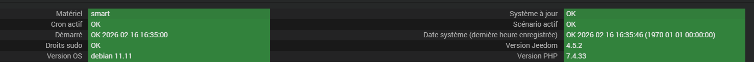

j’ai trouvé un post qui indiquait comme changer la date de démarrage
echo ‹ 2026-02-16 16:35:00 › > /tmp/jeedom/started
on verra si ça fait qlq chose
ça ne sert qu’à savoir quand est-ce que Jeedom a démarré, pas la machine
C’est dommage, en tout cas ça m’a fait du bien de voir une nouvelle date :smile:
c’est bien ce que j’ai
C’est moi qui ait donné cette commande plus haut. Ca ne fait que corriger pour la page santé

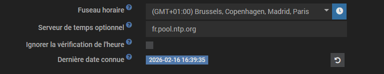

Ca donne quoi quand vous cliquez sur le bouton bleu avec l’horloge ?
oui je reprends un peu tous les messages et toutes les commandes testées auxquelles je ne comprends rien mais je regarde si je ne suis pas passé au travers d’un msg interressant
rien de particulier, ça mouline et l’heure en dessous change mais elle etait déja proche de l’actuelle
Vous n’avez pas : image ?
si désolé j’ai bien eu le msg
