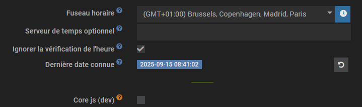

Sur les conseils d’Aurelien j’ai coché ’ Ignorer la vérification de l’heure ’ sans résultat
Une autre piste ?

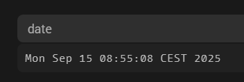

Quelle est la date système sur la smart (en ligne de commande ou via l’outil dans Jeedom qui permet d’exécuter des commandes) ?

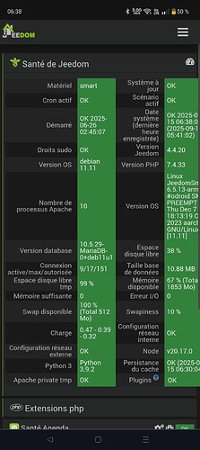

C’est cette date là ?
j’ai forcé la synchro heure je vais voir le résultat apres redémarrage

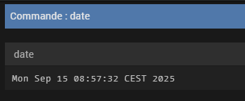

Je parlais de celle visible sur le système directement donc par exemple en tapant date dans les outils d’admin système de Jeedom
Désolé je ne suis pas trop familier avec les commandes systeme (je prefere meme éviter d’y toucher)
La date à l’air correcte
En effet c’est bon … me demande bien pourquoi le tar se comporte comme ça.

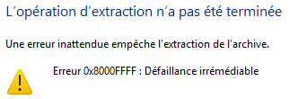

j’ai essayé d’extraire un fichier backup :
Il faut passer une ligne de commande avec tar ou avoir le bon outil pour accéder à l’archive.
Le truc ici c’est que les dates ont l’air bonne donc … je ne sais pas. Il va falloir attendre une autre analyse plus poussée

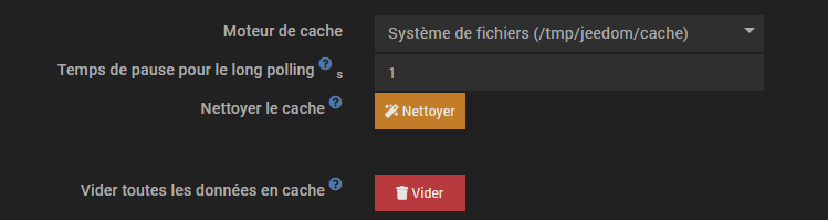

j’ai essayé de « nettoyer » le cache mais les données qui semblent erronées sont toujours présentes
Est-il possible de « VIDER » le cache
Quelles conséquences ?

Comme indiqué dans la doc :
  • Vider toutes les données en cache : Vide complètement le cache. Attention cela peut faire perdre des données !
Oui tu peux, mais tu risque de perdre des données par exemple des capteurs qui ne communiquent pas souvent.
je suis un peu joueur ‹ ou inconscient › j’ai VIDER le cache

Le fait de vider le cache n’a pas solutionné le problème
Chaque matin après le backup j’ai les mêmes messages d’ horodatage dans le futur
La seule chose qui a changé c’est que je n’ai plus qu’un jour en erreur (la veille) et plus 3 ou 4 comme avant
Mais dans quelques jours je suppose que j’aurai plusieurs jours en erreur
