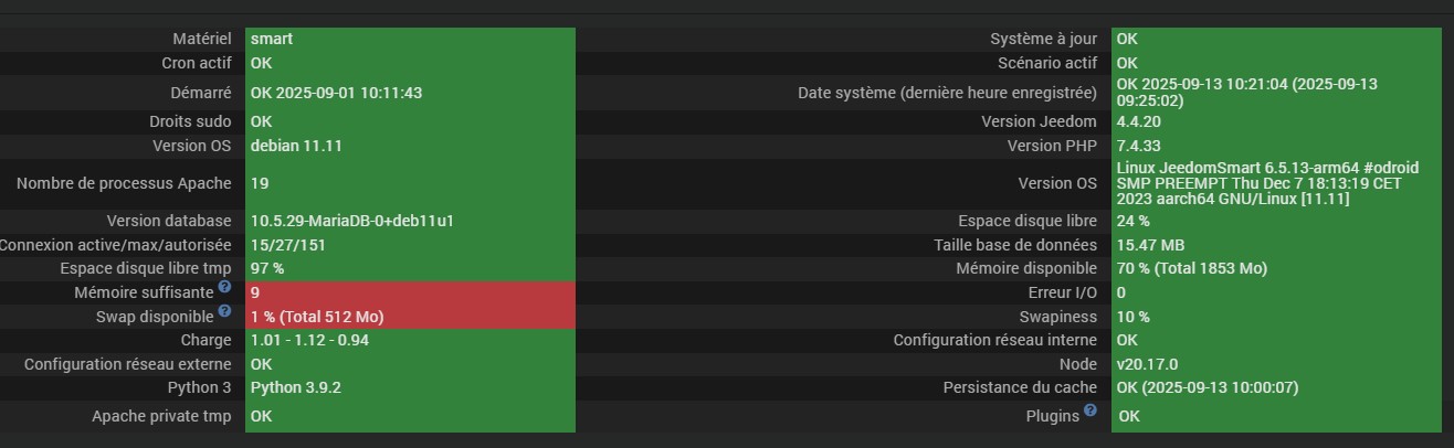

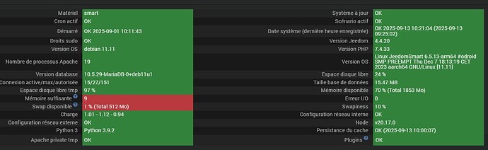

pb de log hyper long à charge (notamment cron execution impossible à lire)
pb de mémoire
Quelles actions pour corriger et laisser jeedom en toute autonomie env 1.5 mois

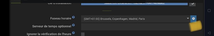

J’ai réussi a avoir un extrait du log cron qui prend une place folle de quoi s’agit il ?
11:03:01 est situé 6855474.691250084 secondes dans le futur.
0811|tar: ee/5b636d64436163686541747472393236375d5b315d.doctrinecache.data : l'horodatage 2025-09-13 15:29:41 est situé 6871474.691159664 secondes dans le futur.

Pas vérifié du tout mais ça m’a tout de suite fait penser à cette option de la configuration générale Jeedom :
J’ai coché l’option
Je verrai demain
En attendant je supprime tous les log afin de répartir vierge
Même résultat ce matin
J’ouvre un nouveau sujet
C’était pas loin :+1:
J’ai forcé la synchro de l’heure et redémarrer
Ça a l’air bon
Je vais vérifier pendant quelques jours
