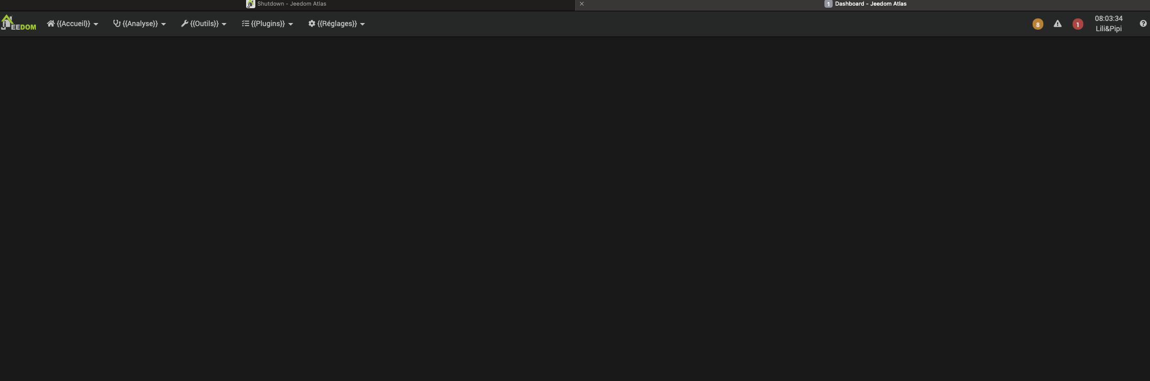

  • si j’attends et que je relance Jeedom, je vois que la restauration s’est quand meme faite, mais le Dashboard affiche juste le bandeau supérieur (Jeedom / Acceuil / Analyse / Outils / Plugins / Réglages), le reste de la page sous le bandeau n’affiche rien du tout. Les textes du bandeau superieur apparaissent entourés des ponctuations { }

Voici le log http-error, et les copies d’écran du Dashboard, et d’un message d’erreur (sans savoir s’il a un rapport avec Sonos)
