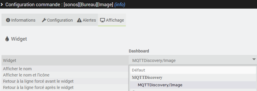

Une petite surprise avec la prochaine beta, je vous conseille de supprimer les équipements et de les redécouvrir (il faut redémarrer le démon avant). J’ai nettoyé plusieurs commandes (je n’ai pas fait de « migration » car en beta).
Ou au moins d’aller faire un tour dans l’onglet affichage de la commande « Images »

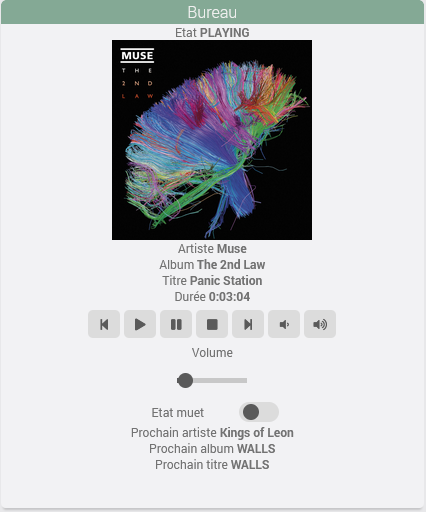

et ensuite avec un peu de rangement on peut avoir un widget qui commence à ressembler à quelque chose:

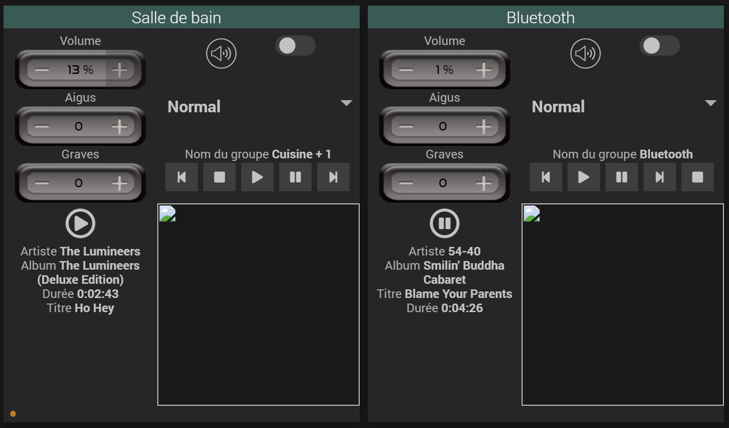

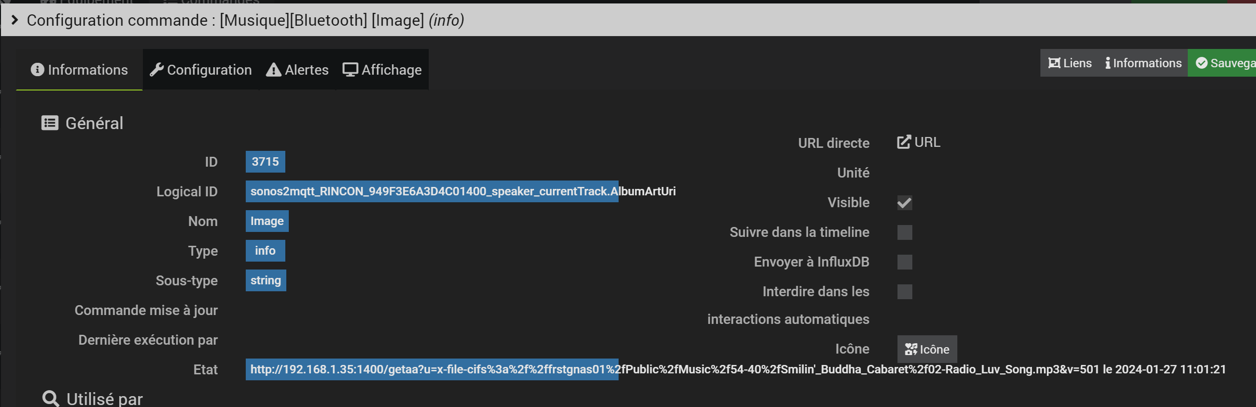

Bonjour Mips, merci pour ton rajout :slight_smile: ,par contre je viens de faire la mise à jour, et pour le moment j’ai:
  • Pour salle de bain, je n’ai pas supprimé l’équipement mais juste modifié le widget pour accéder à ton rajout MQTT/Image, le morceau en cours est sur Dezzer et le lien pour Image affiche bien une image dans une page web séparé.
  • Pour Bluetooth, j’ai supprimé et recréer l’équipement, le morceau en cours est un fichier sur mon Nas et le lien pour Image affiche bien une image dans une page web séparé.
Est ce qu’il y aurais encore un autre réglage à modifier?

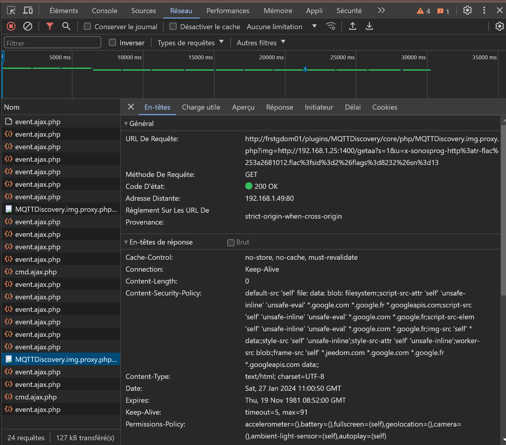

Je peux voir le lien en question ainsi que l’onglet réseau de la console dev du navigateur (touche F12) au moment du refresh (pour y voir l’appel vers l’image)

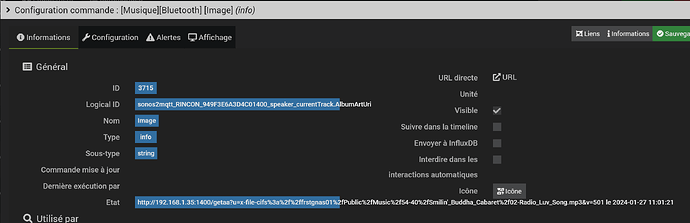

Pas sur que j’ai fait la bonne manipulation, mais voici :

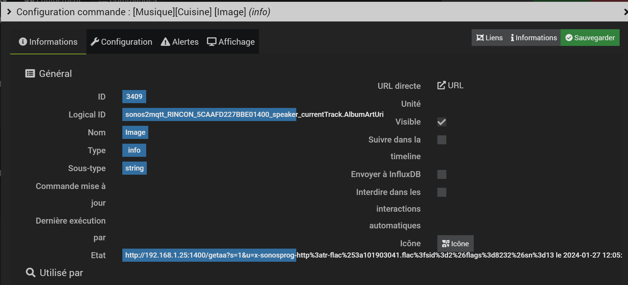

Et voici le lien, dans ce cas c’est un streaming à partir de deezer.
http://192.168.1.25:1400/getaa?s=1&u=x-sonosprog-http%3atr-flac%253a360671071.flac%3fsid%3d2%26flags%3d8232%26sn%3d13
Bon, faut croire que le morceau a changé en cours de route, je nepense pas que cela a une incidence. (merci pour la mise en forme)

Tu n’as pas pris le lien complet, c’est pour ca que ca fonctionne manuellement, tu ne tests pas la même chose;
ca c’est le lien pour l’écoute en local depuis le nas?
Et l’autre lien pour deezer il ressemble à quoi?
C’est le lien contenu dans l’équipement,
Et c’est pour du streaming.
Pour un média local cela donnerais:

oui ca je suis au courant mais depuis le dashboard on ne peut pas faire un appel vers une site externe (sécurité) donc ca passe par le plugin; c’est pour ca que je dis que tu n’as pas utilisé la bonne url.
regardes celle du widget ou celle de l’onglet réseau dont je parlais, c’est celle-là qui compte.

Pour le morceau à partir du Nas, si je fais un clic droit sur l’image il me donne :
http://frstgdom01/plugins/MQTTDiscovery/core/php/MQTTDiscovery.img.proxy.php?img=http://192.168.1.35:1400/getaa?u=x-file-cifs%3a%2f%2ffrstgnas01%2fPublic%2fMusic%2f54-40%2fSmilin'_Buddha_Cabaret%2f02-Radio_Luv_Song.mp3&v=501
Pour un morceau à partir de deezer, j’ai
http://frstgdom01/plugins/MQTTDiscovery/core/php/MQTTDiscovery.img.proxy.php?img=http://192.168.1.25:1400/getaa?s=1&u=x-sonosprog-http%3atr-flac%253a2018937137.flac%3fsid%3d2%26flags%3d8232%26sn%3d13
J’accède a Jeedom en local. FRSTGDOM01 est résolu en local par mon DNS local.
Pour l’adresse 192.168.1.25, c’est mon enceinte Sonos de la cuisine.
Est ce que cela est le bon endroit?
