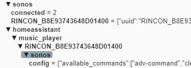

Ca semble marcher coté sonos2mqtt car j’ai bien des topics qui remontent dans MQTT explorer
Mais j’ai rien qui apparait dans MQTT Discovery.

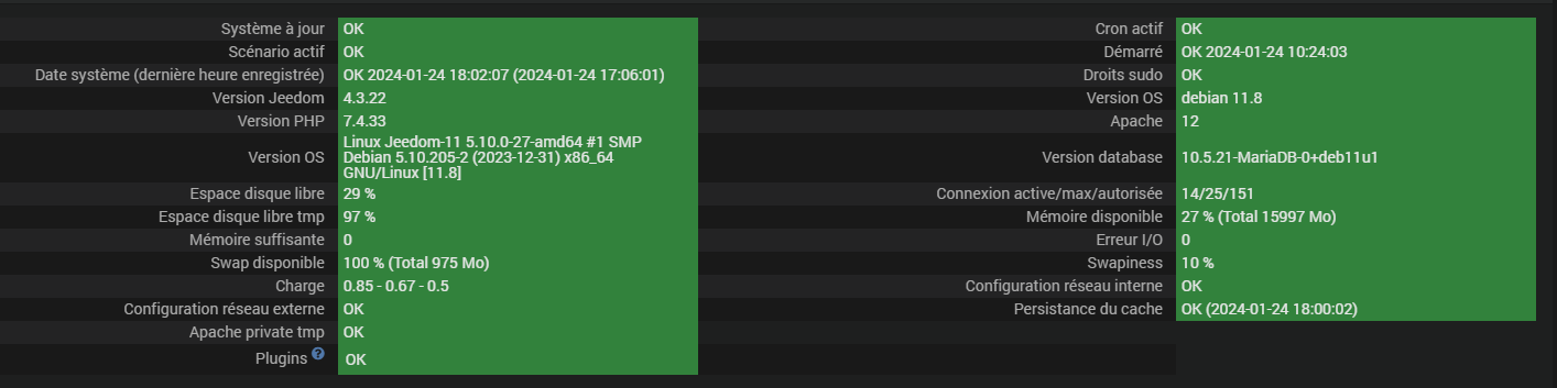

Je vous mets ma page santé :

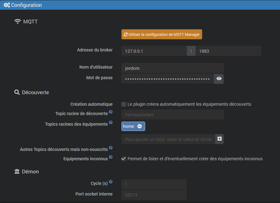

et ma config de MQTT Discovery
Si qq peu me montrer ou j’ai fait une bêtise ce serait super sympa :wink: Merci

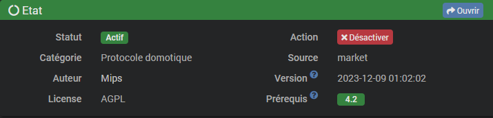

Si vous pouviez donner la version du plugin ca serait sympa
Ha oui désolé,
Je suis à jour mais pas en version béta
Pourtant je parle bien de beta ci-dessus et jamais de la stable
c’est aussi ce que dit le changelog: https://mips2648.github.io/jeedom-plugins-docs/MQTTDiscovery/fr_FR/changelog :wink:
Autant pour moi, j’ai du raté l’info. Je vais passer ne béta pour voir. Merci à vous.

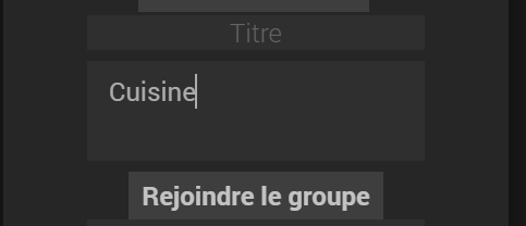

J’aurais déjà une question sur la gestion des groupes. J’ai testé de rajouter une enceinte dans un groupe en passant pas mqttexplorer, et cela passe avec par exemple :
  "command": "joingroup",
  "input": "Cuisine"
Par contre en passant par Jeedom, avec l’équipement créé par MQTT Discovery,
je me retrouve avec
  "input": Cuisine
J’ai essayé de rajouter les " " mais elles sont retiré lors de l’interprétation.
Et du coup cela ne passe pas, comment vous faites pour passer les " " ?
