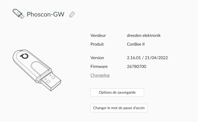

Ha je commence à comprendre effectivement j’ai un décallage :
Sur mon raspberry j’ai ça qui est ok :
Par contre dans mon plugin deconz j’ai ça :
Relancer les dépendance et le deamon du plugin.

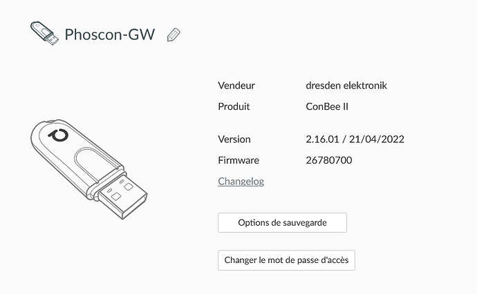

Il faudrait voir la version de la clé ici :
en cliquant ici :
Version de deconz 2.22, donc normalement tu l’as aussi.
