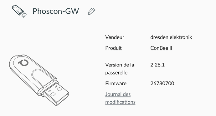

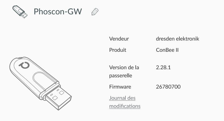

Le firmware en version 26880700
deconz en version.2.29.1
Deconz version de 2024
la version du Firmware est bien la 26780700 et non 26880700 comme tu le dis… C’est la plus ancienne qu’il y a sur le site pour la conbee 2.

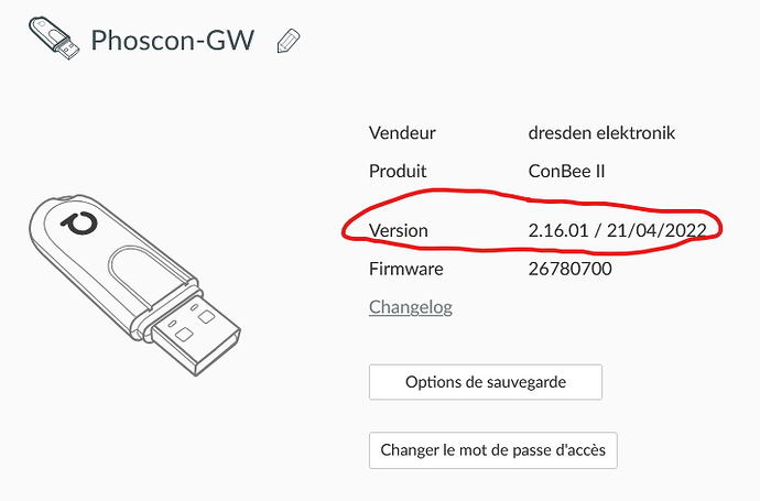

J’ai fait la mise à jour deconz via le logiciel PC.
Donc pas sur ta VM.
Non puisqu’il ne faut pas le faire… J’y comprend plus rien !
C’est bon, j’ai trouvé la solution. Je me suis connecté à la conbee2 via l’application Deconz sur le PC win10 (clé conbee qui était restée sur ma VM freebox et non sur mon PC) et ça a mis la nouvelle version du logiciel… En fait, je ne l’avais jamais fait depuis que j’ai la clé…

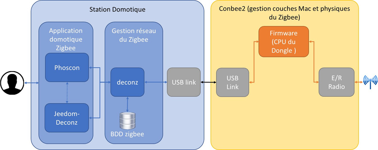

Pour améliorer ta compréhension de comment se passent les choses entre l’utilisateur et l’émission/réception radio de la chaine zigbee de ta domotique voici un petit schéma simpliste que j’espère didactique
En couleur bleu ou orange foncé, les applications qui sont à mettre à jour selon leurs évolutions (pas synchronosées)
  • Phoscon (installée en même temps que deconz) application de haut niveau équivalente à Deconz en termes d’emploi mais pas intégrée à Jeedom
  • Deconz : le plug in Jeedom application de haut niveau équivalent à Phoscon en termes d’emploi intégrée à Jeedom
  • deconz : l’application bas niveau de gestion du réseau
  • Le firmware du dongle Zigbee qui sert de modem pour la box domotique
