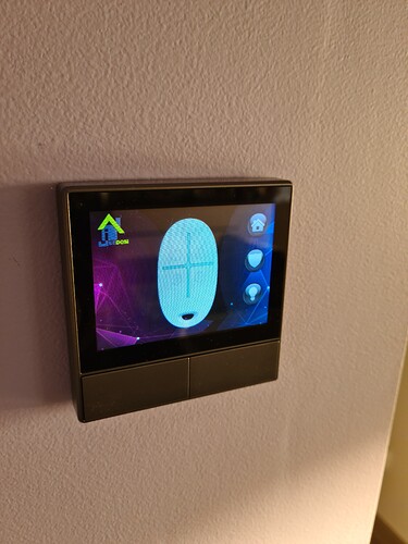

Retour rapide, ça fonctionne.
Ma seule difficulté a été d’installer java 11 à la place de 8.
Sinon pour le server web, je suis passé par un synology.
Maintenant il faut que je regarde comment on regle tout ça.
Excellent. C’est prometteur.
Faut que j’arrive à trouver plus d’informations sur les commandes à mettre sur le custom panel que j’ai fait et je pourrais upload ca
Je viens de ré-installer l’ecran d’origine et ça marche.
