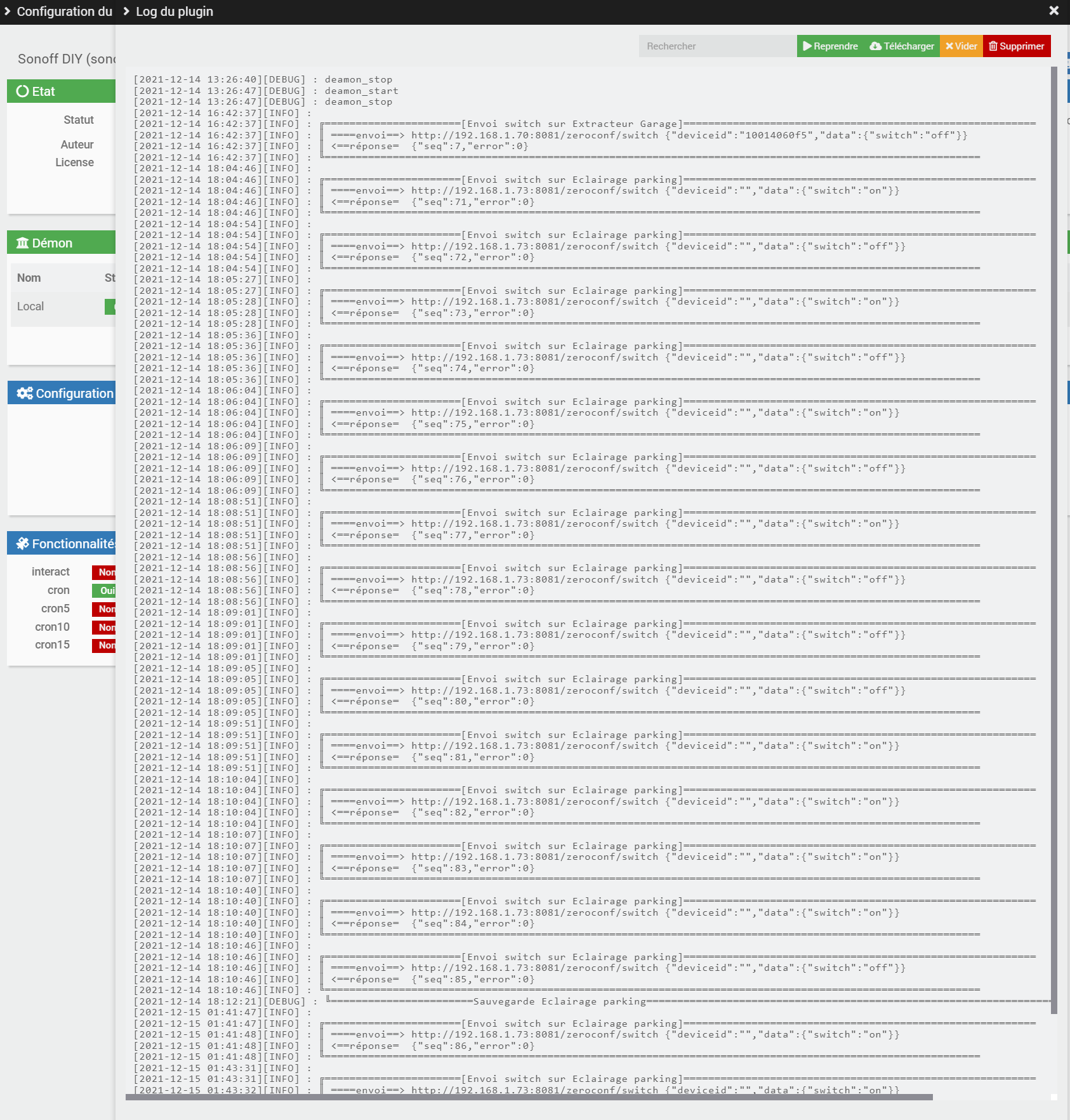

J’ai bien des logs pour d’autres plugins comme jeedore ou blea mais pour sonoffdiy la page est vide…
Je l’ai redémarrer comme tu me la indiqué mais cela ne change rien, j’ai bien la commande on et off qui fonctionne mais pas de retour des modules : SSID, état du relais, état à la mise sous tension, état de la fonction pulse, j’ai aucun retour.
Coté ID j’ai essayer soit de ne rien remplir car c’est indiqué que le plugins peu les avoir lors de la 1er commande ou j’ai essayer de les renseigner moi même mais cela ne change rien
J’ai fait la mise à jour du plugin, cela ma donc crée le log " sonoffdiy_mDNS "
J’ai tout refait depuis le début l’ajout d’un device etc
Lorsque je fait un ON puis OFF cela fonctionne bien mais toujours pas de retour d’état
Lorsque je fait un Rafraichir j’ai des remonté d’erreur voici une copie des logs

Vu ton écran, donc il manque bien les infos
Moi j’ai :
Pourtant elles sont dans le logs.
Mets toi en mode Debug STP et dis moi si tu as un message d’erreur comme sur l’autre discussion
