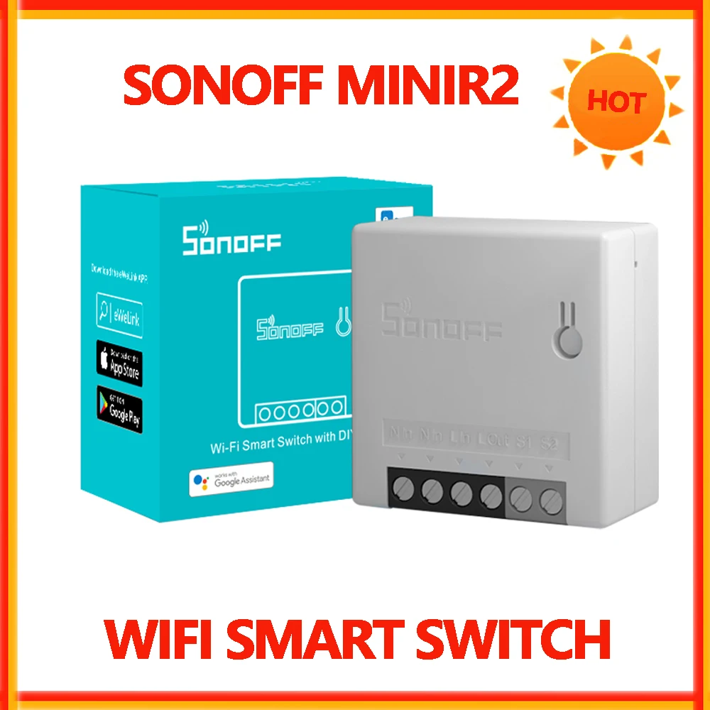

Effectivement, c’est ce que tout le monde dit, je n’ai pas encore reçu les miens. Ils seraient en DIY dès réception, à confirmer, je ferai un tuto quand j’aurai mes R2.
Appuyer 5 secondes sur le bouton, la led se met à clignoter rapidement.
Se connecter sur le point d’accès créé : ITEAD-xxxxxxxxxx
Au passage, noter la valeur xxxxxxxxxx, elle correspond au device ID nécessaire au plugin.
Le code wifi est : 12345678
Une fois connecté sur cet AP, dans le navigateur, tapez : http://10.10.7.1/
Nous voici dans la configuration du DIY !
Entrez vos codes wifi :
Le module tente de se connecter au réseau Wifi renseigné :
Rechercher l’adresse IP puis la fixer (comme d’habitude).
Le reste est identique à la configuration des Sonoff DIY dans jeedom, il suffit d’ajouter le module avec l’adresse IP et le Device ID récupéré au début.
