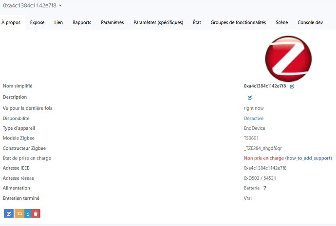

Sonde humidité sol non-reconnue
J’ai acheté une sonde pour mesurer l’humidité du sol, mais elle n’est pas reconnue par zigbee2mqtt.
Est-ce qu’il y a un moyen de l’intégrer ?
Elle est indiquée compatible Tuya et Smart Life
Elle est dans la liste des équipements sensés être reconnus par z2m pourtant (voir ici : Tuya TS0601_soil_3 control via MQTT | Zigbee2MQTT).
Il faudrait peut-être tenter de la réappairer après l’avoir supprimée (en forçant l’effacement), ça c’est peut-être mal passé la 1ère fois…
Je viens d’essayer, juste à côté de la box, mais sans changement. Est-ce que ça pourrait être la version de z2mqtt, je suis en 1.42 ?
Ah oui, en effet… La v1.42 commence à dater (01/12/24)…
Il est fort possible que ce module n’ait été intégré qu’après cette version, auquel cas il faudra passer sur la dernière v2.4.0.
Mais attention au passage en v2.x, il peut y avoir quelques surprises…
Il y a en effet eu un fix lors de la version 2.1.1 qui semble concerner ce device : QT-07S TS0601 Soil Moisture Sensor Support · Koenkk/zigbee2mqtt · Discussion #26073 · GitHub
C’était ça. Après passage à la 2.4.0, elle est parfaitement reconnue.
Par contre plus possible d’inclure d’autres modules et plus de communication…
Donc retour à la 1.42.0, sans la sonde, à moins qu’il y ait un moyen de configurer manuellement.
