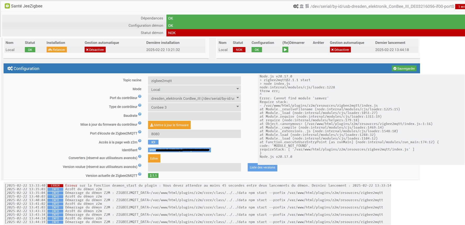

Passage en v2.1.1 Démon NOK (retour OK en 1.4.2)
j’ai parcouru les différents posts depuis le passage en v2.0.0 jusqu’a cette version 2.1.1.
Avec cette version 2.1.1 le démon repasse sur NOK au bout de 5 secondes.
Dès que je downgrade, c’est parfaitement fonctionnel.
Voici une capture d’écran de tout ce qui à l’air utile.

bonjour
euh vous etes en beta (4.5)
donc je pense que normal , les autres sur sur des stables en 2.1.1 et ca fonctionne pour eux
Ah en effet je vais essayer de repasser en stable pour voir.
Surtout pas!
Ne jamais faire de downgrade de jeedom
@Mips je n’ai pas fait de downgrade mais simplement importé une sauvegarde de ma VM en 4.4.17. Merci tout de même du head’s up :slight_smile:
@RGLD en effet en stable cela fonctionne parfaitement !
D’ailleurs je reviens la dessus mais comment passer de beta a stable? il faut éviter les mises a jour jusqu’à la stable de la version d’après?
c’est ca: dès que la beta actuelle passe en stable, changez la branche/config sur stable et faites la mise à jour.
Mise à jour 2.1.1 fonctionnelle également sur la bêta après update nodejs 20.18
