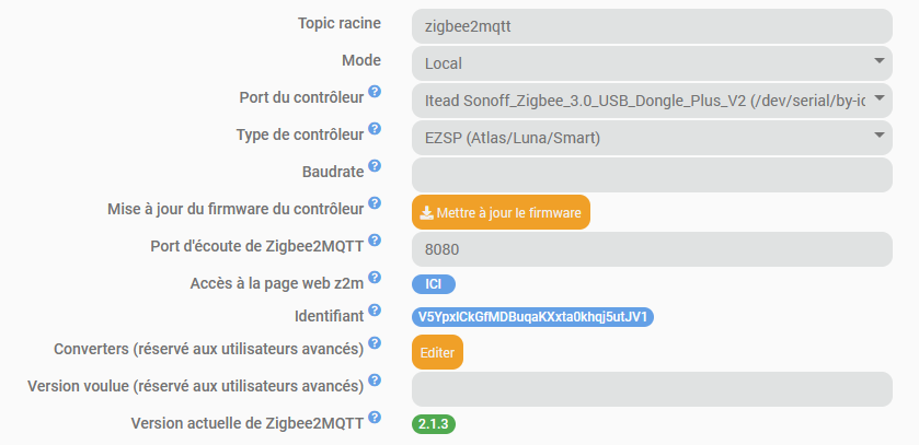

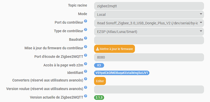

Je rencontre le même problème que beaucoup, à savoir que le démon de jeezigbee ne démarre pas en version 2.1.x. Je suis en version 1.42.0 sous jeedom 4.4.19 sur raspberry pi4.
Et j’ai le dongle sonoff ZBDongle-E en version firmware EZSP.
J’ai essayé de supprimer la ligne « device » dans la config yaml sans succès.
Ma question est donc de savoir s’il faut rester en 1.42 en attendant une correction, ou est-ce que le problème vient de ma conf ?
Merci d’avance pour votre aide/réponse.

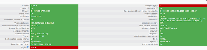

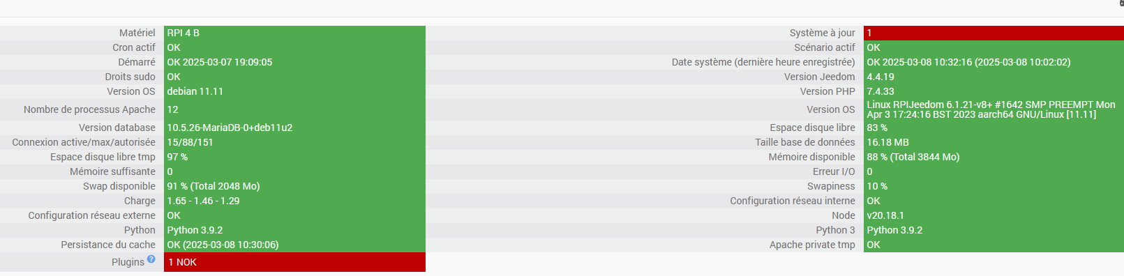

Page santé jeedom, log démarrage du demon et copie du fichier configuration.yaml

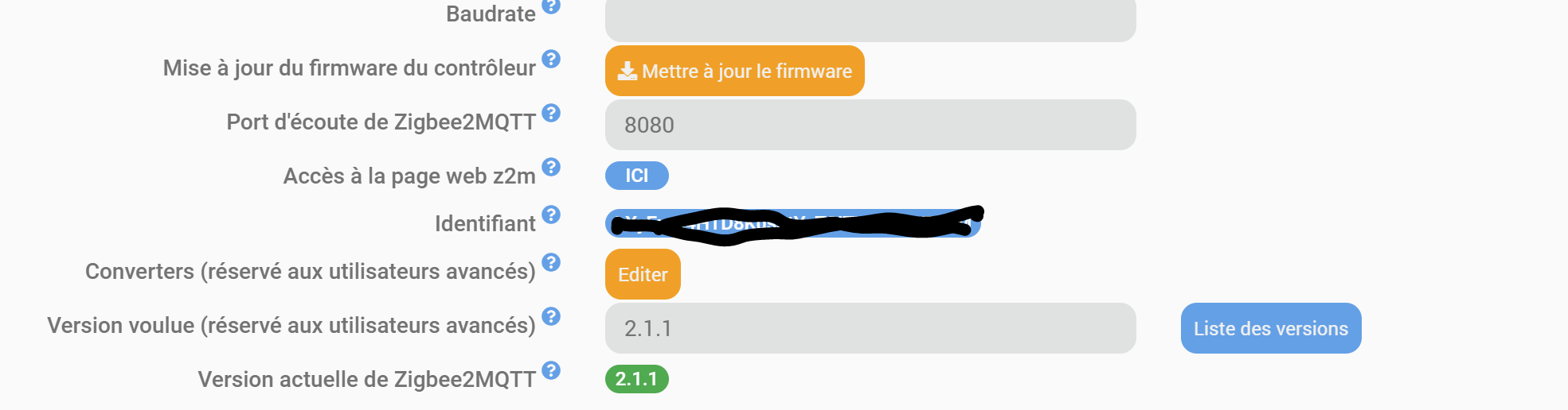

Etant dans mon environnement de test en z2m 1.42.0, je viens donc de relancer l’installation des dépendances, z2m est bien passé en v2.1.3 et comme prévu le démon ne démarre pas. Voici les logs :

Copie écran plugin z2m:
Et j’allais oublier la config yaml :

Vous pouvez indiquer votre version actuelle de Zigbee2MQTT dans « version voulue » et ainsi ne plus risquer une modif lors d’un redémarrage.
OK très bonne remarque, pour ce qui me concerne c’est donc la 2.1.3.
Merci.
