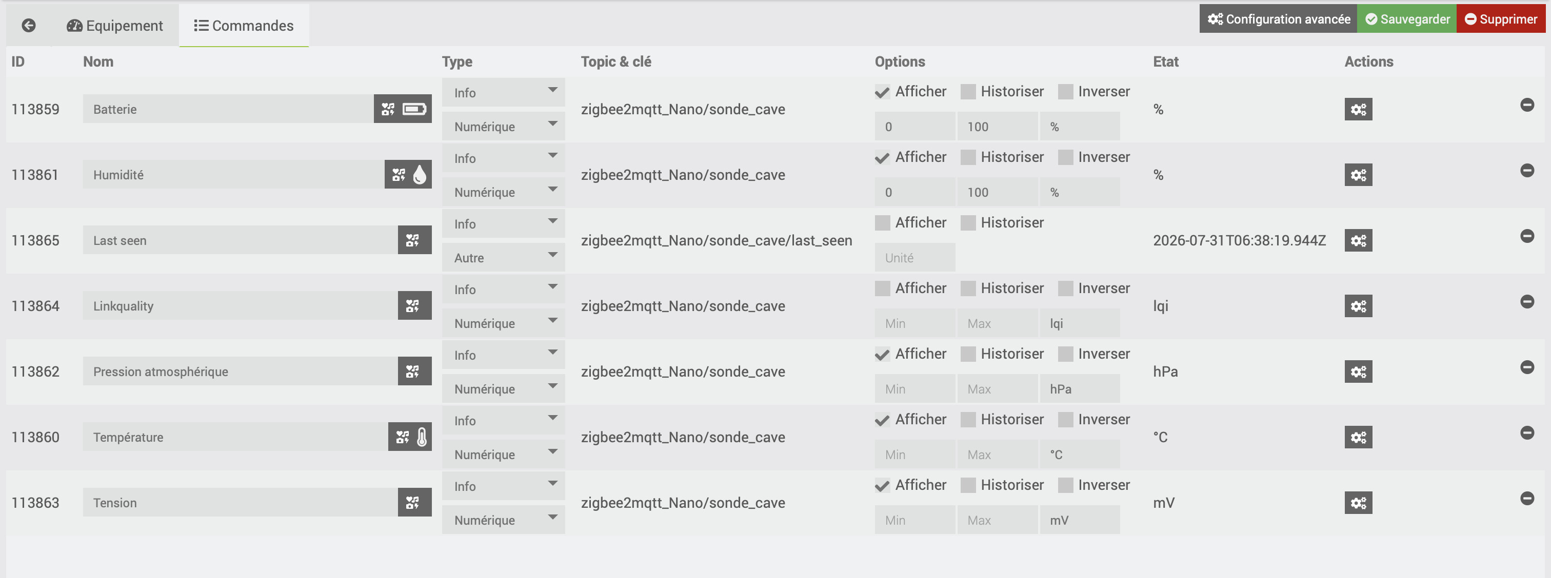

Sonde aqara reste à 0
je rencontre un problème avec une sonde aqara. Elle apparaît bien dans le plug in, je peux l’ajouter mais tout reste à 0 sauf l’heure de la dernière communication qui se met à jour…
ans Z2m ou HA elle remonte bien les valeurs… Je l’ai supprimée de Z2M qui est sur mon donc smlight nano MG24, réappairé, forcé la suppression etc… je n’y arrive pas. JE suis entrain de basculer de jeezigbee jeedom vers le Z2M du smlight. Il y a donc 2 topics différents

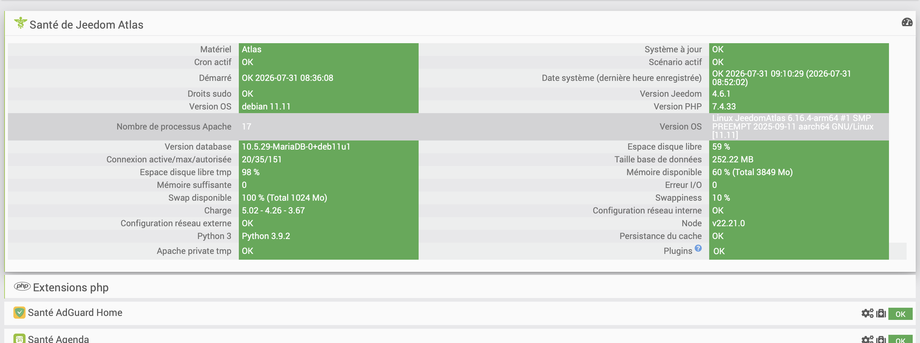

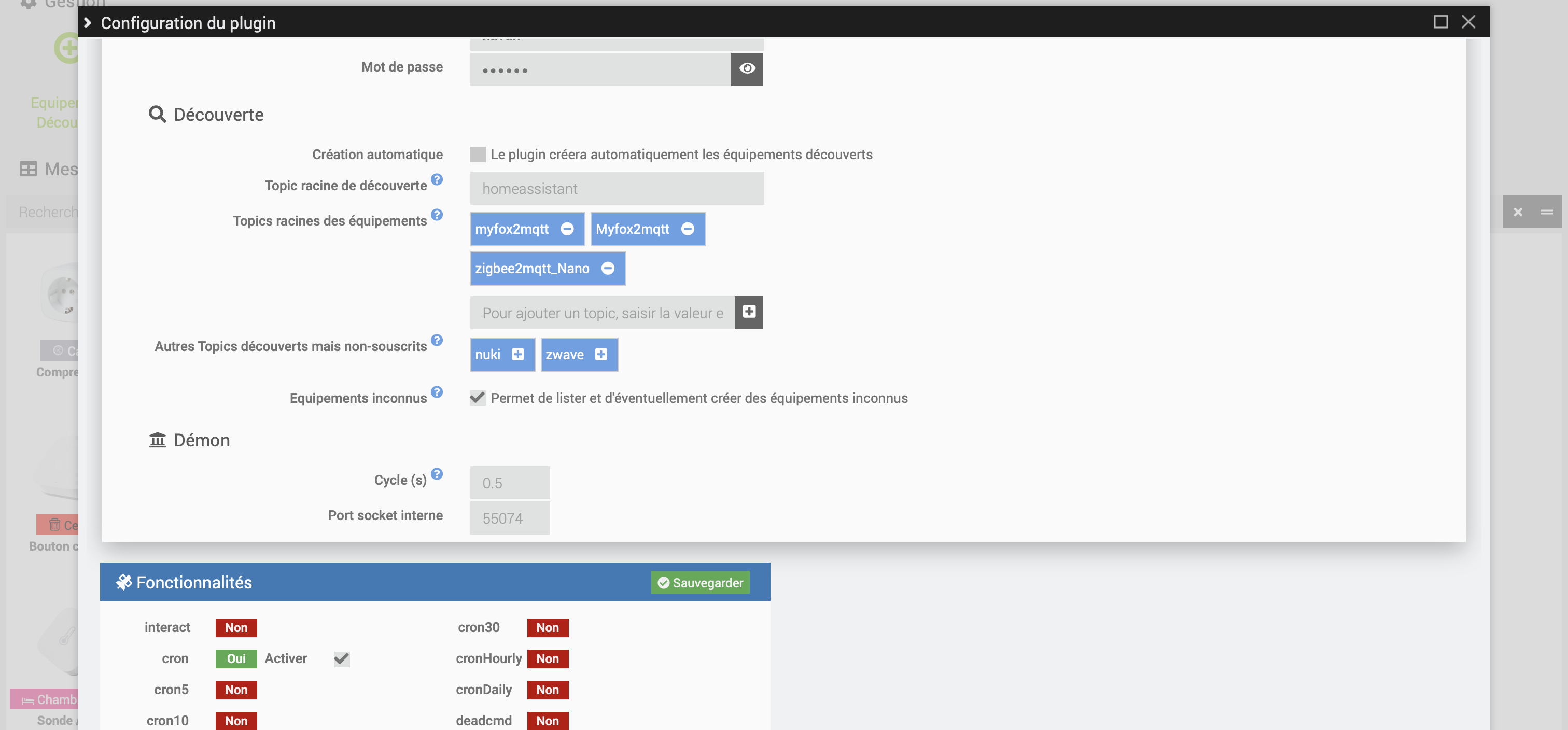

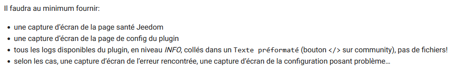

et comme demandé systématiquement sur tous les posts, y compris les tiens:
https://mips2648.github.io/jeedom-plugins-docs/MQTTDiscovery/beta/fr_FR/#tocAnchor-1-19

Merci, mais c’est quoi exactement le problème ? car sur les autres sondes ca fonctionne
Je passe en beta pour tester. il n’y a rien d’autre faire ? ou faut supprimer la sonde qui reste à 0 ?
Il n’y a rien d’autres à faire qu’installer la mise à jour, il n’est pas nécessaire de supprimer quoi que ce soit
