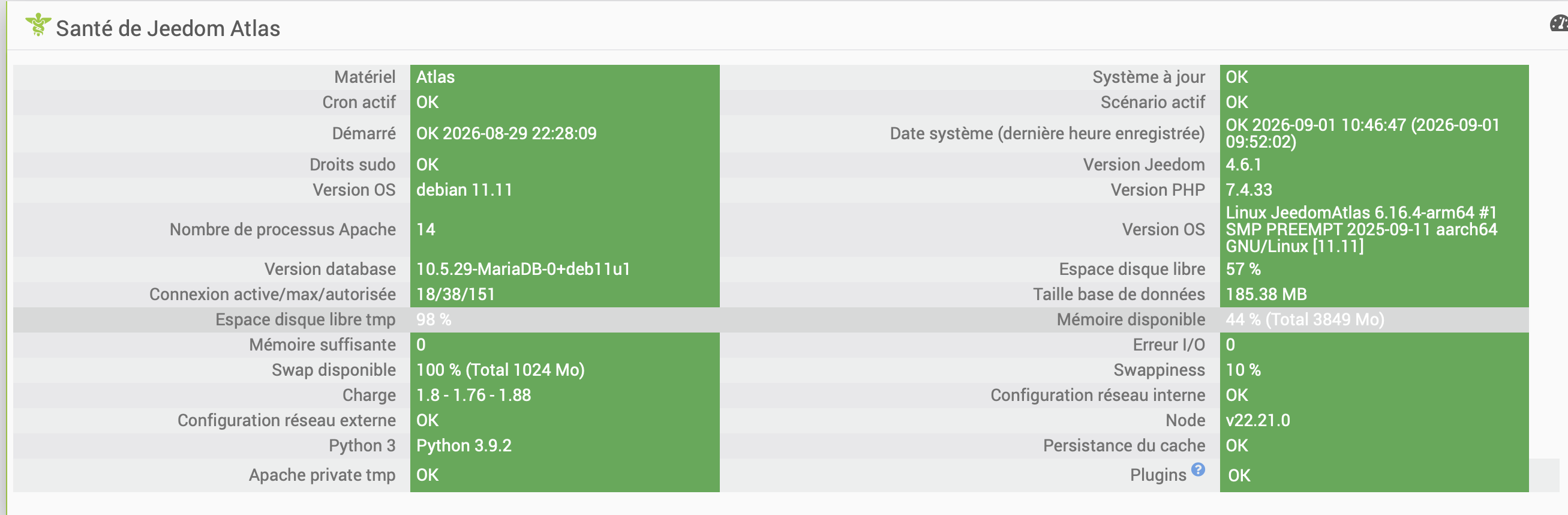

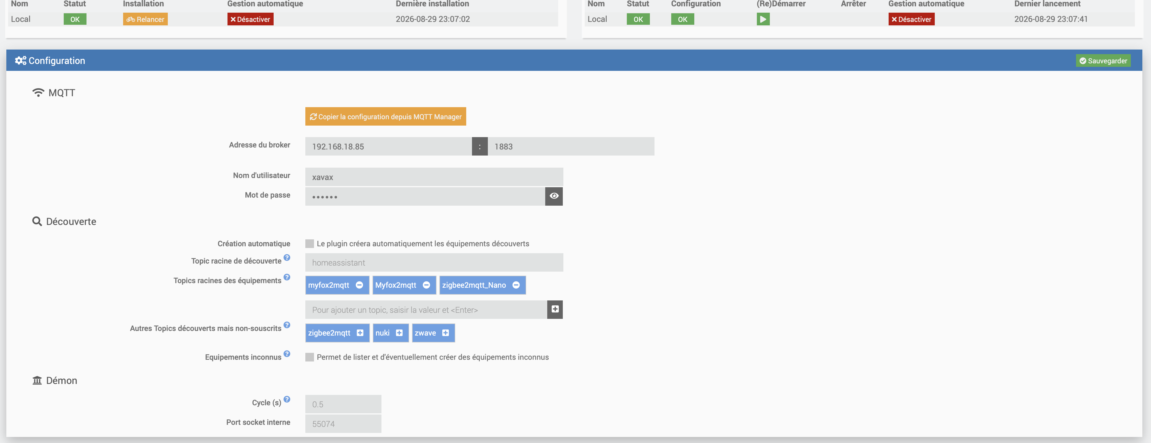

J’ai lu la doc j’ai d’ailleurs mis les’log en mode info dans mon post. Je n’ai pas jugé utilisé de mettre la page santé ni la configuration du plug in car je n’ai le problème que sur ces 2 modules et je dois avoir une cinquantaine de modules dans mqtt discovery
Je fais ça dès que je suis devant l’ordi
et voila les captures

  • la page de config du plugin au complet; là je ne sais même pas quelle version tu as
  • tous les logs
