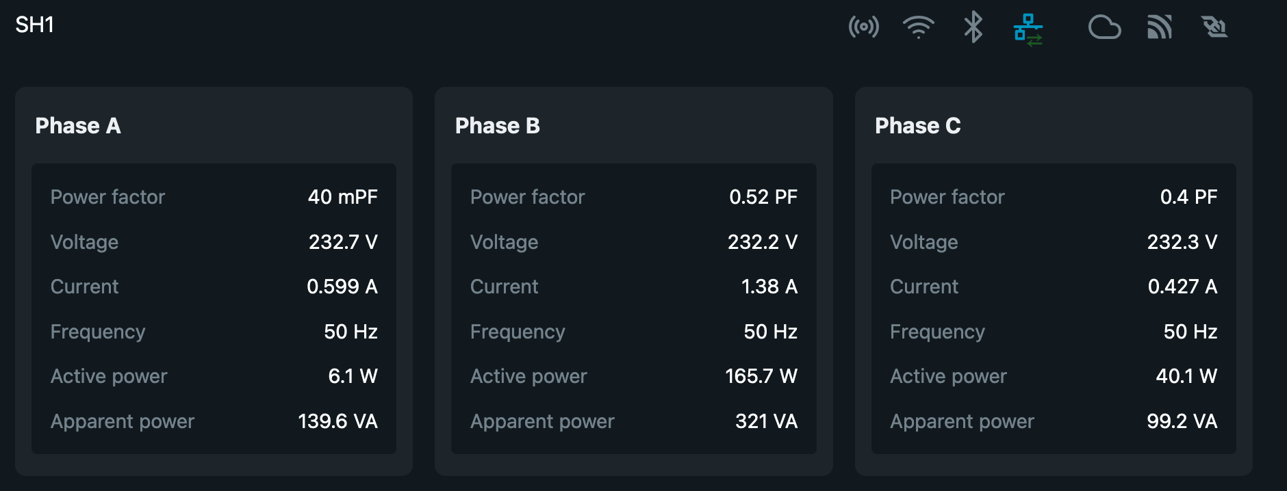

Petit retour, j’ai finalement installé le shelly Pro 3 EM, tout fonctionne nickel (très content ! engin hyper reactif et discret…)
Exemple :

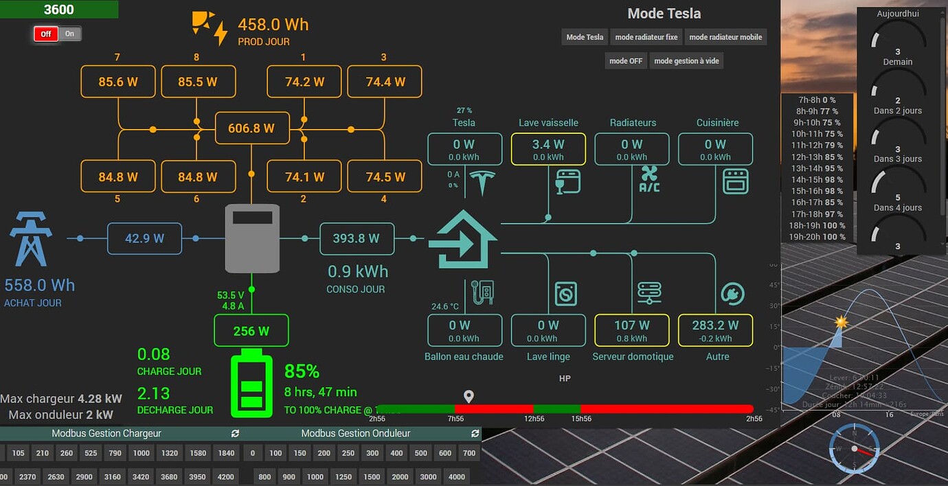

Oui j’ai adapté la partie panneau solaire et ajouter des load (passage de 8 à 12, j’ai pas encore ajouté les équipements).
Mais il est en plein remaniement et son travail est extraordinaire !!! c’est juste sa partie placement de panneau solaire qui me convient pas trop visuellement.
Je ferais bientôt une MAJ avec ses nouveaux ajouts de fonctionnalités

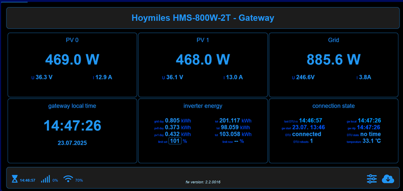

j’ai trouvé sur github la possibilité de récupérer les infos par Wifi
je vous mets un premier test réalisé

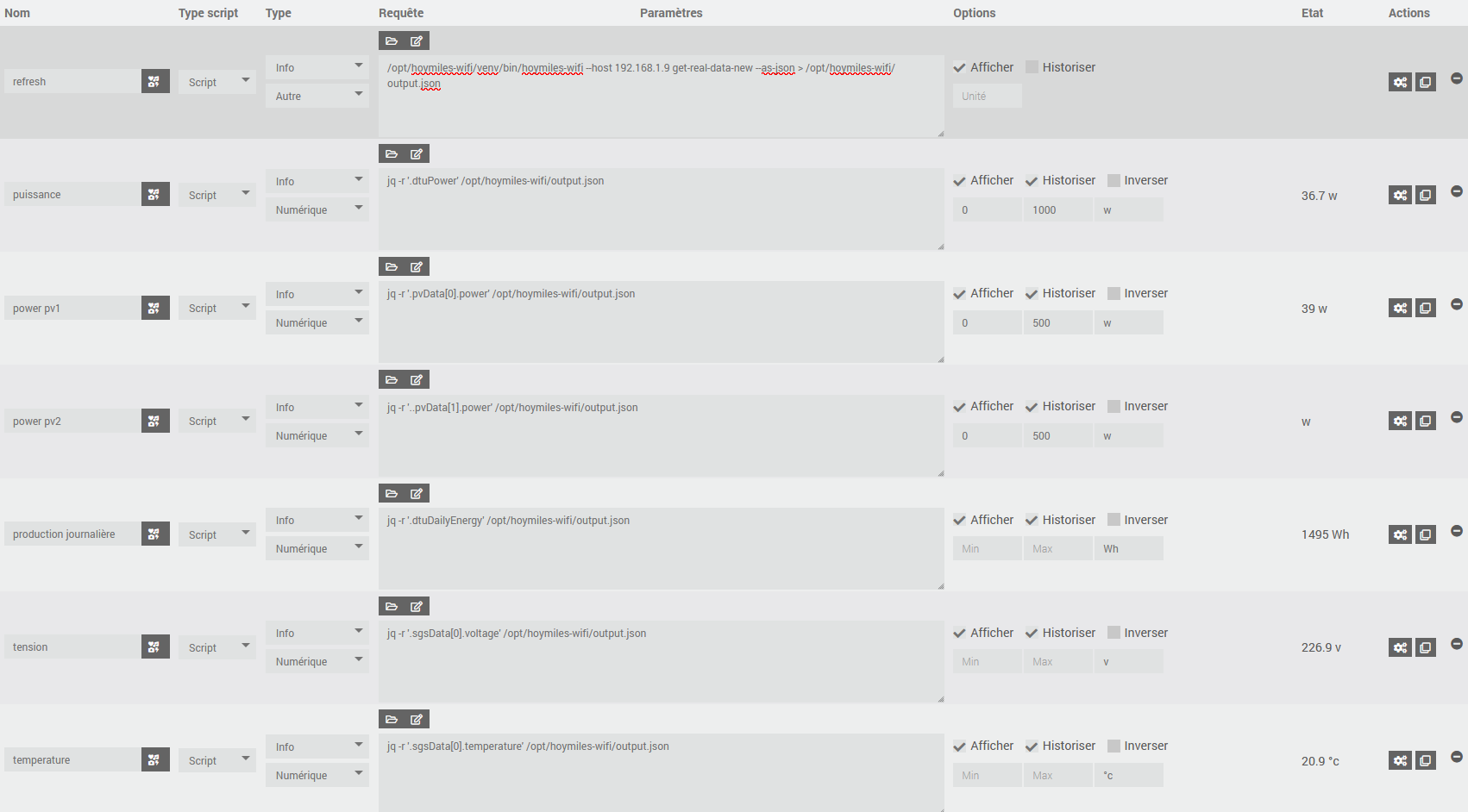

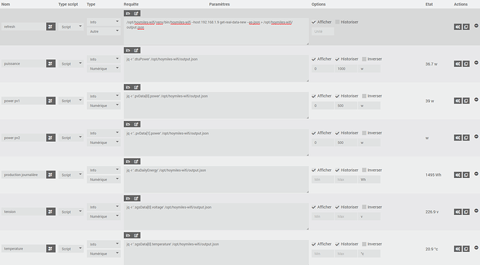

  1. interface jeedom

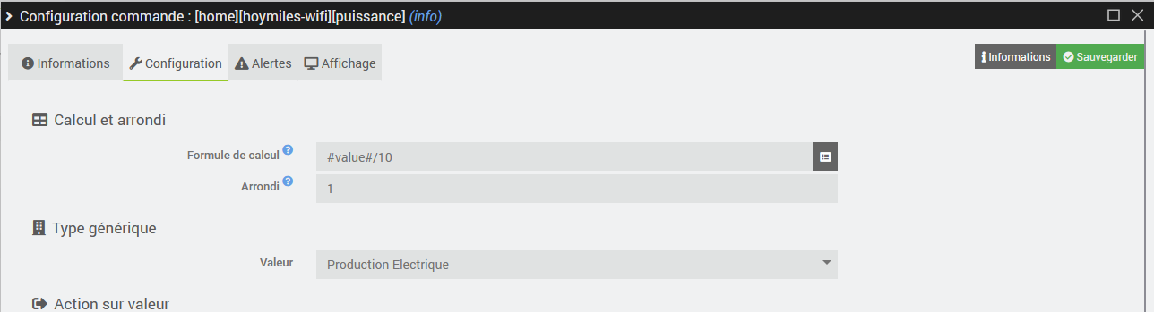

Côté script, auto actualisation toutes les minutes et un seul appel pour créer un fichier de cache et puis le traité pour chaque valeur nécessaire :
Les valeurs de puissance et température sont en dixième :
