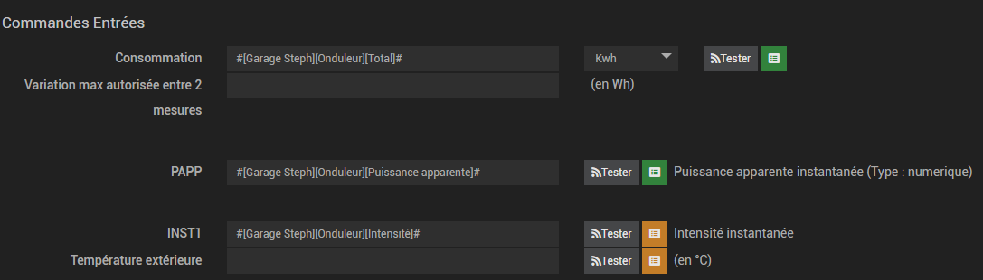

J’ai plusieurs modules qui me remontent la puissance active en watt et la puissance apparente en VA :
Sur le plugin dans l’equipement il faut entrer la commande " puissance apparente" chose que j’ai fait :
Hors quand je regarde sur le panel, l’unité de puissance est en Watt.:
Faut’il dans l’equipement mettre la puissance en watt ou en VA ? car les valeurs ne sont pas les mêmes .

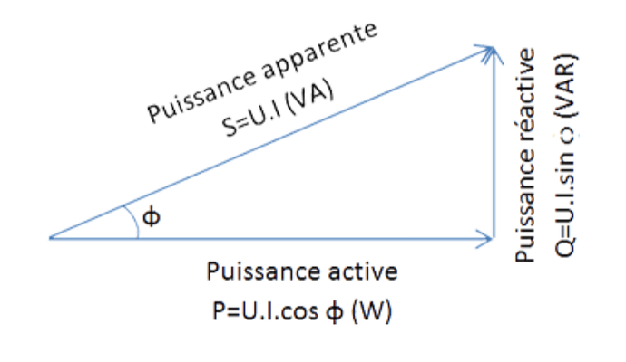

Ça dépend de ce que tu veux.
La puissance apparente, c’est celle qui détermine quand tu disjonctera.
La puissance active, c’est celle qui t’est facturée réellement.
Relation entre les trois puissances :
Norbert
Merci beaucoup pour cette réponse.
Donc si vous utilisez l’information pour calculer un cout; puissance active.
Si vous utilisez l’information pour faire du délestage; Puissance apparente.

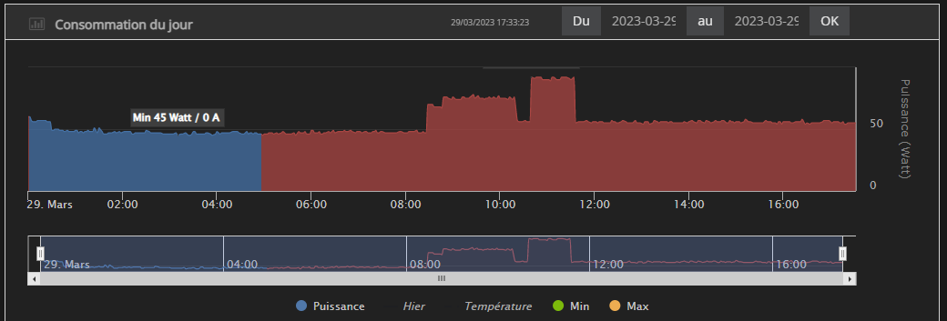

Dans le plugin, il est noté VA car à l’origine le plugin était conçu pour utiliser les informations de la téléinfo qui sont en VA. Toutefois tu peux renseigner ce que tu veux en ayant conscience que le mieux est que ce soit cohérent entre le père et les enfants
Merci a tous pour vos réponses.
Effectivement ce que je veux c’est comparer les couts avec mon founisseur EDF, car quand je regarde le suivi conso en ligne sur leur site, il y a des jours ou la conso est monté en fleche mais je ne sais pas quel appareil a consommé autant , maintenant avec ce plugin je saurait.
