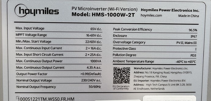

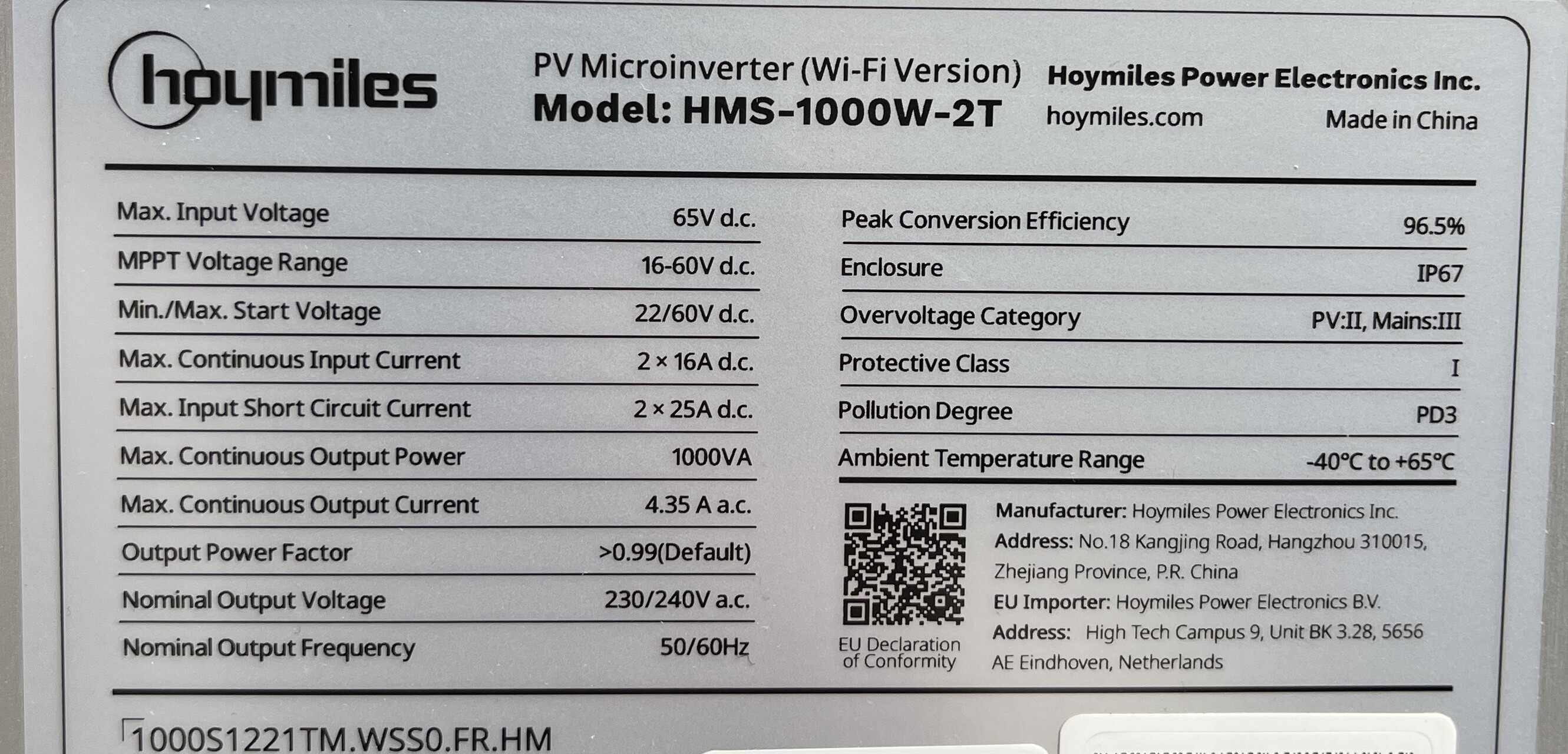

J’ai x3 micro onduleur Hoymiles :
x2 modèles HMS-1000W-2T
x1 modèle HMS-1000-2T (erreur lors de l’achat d’occasion…)
Je me demande quelle est le meilleur moyen de les relier à Jeedom pour le suivi de production solaire ? J’aimerai remonter les infos en live
J’ai lu (rapidement) qu’il existait la possibilité d’installer une passerelle OpenDTU, mais je crois que c’est incompatible avec les modèles de MO avec puce Wifi (expliqué ici).
Du coup ça me dérange un peu d’en connecter 2 en wifi, et le 3eme a part avec une DTU dédiée à lui seul…

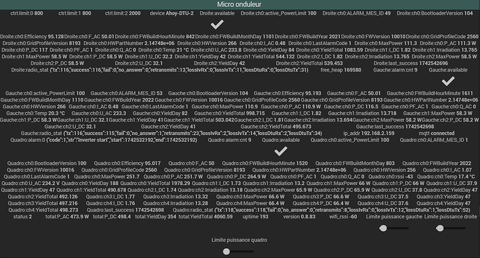

J’ai 3 micro onduleurs Hoymiles (2 HM 800 ( x2 (2x 435w) et 1 HMS 2000 (4x500w)) géré par un seul AhoyDTU (qui a les 2 antennes pour communiquer avec les 3 micro onduleurs) que j’ai fabriqué assemblé moi-même.
Pour la compatibilité :
ahoy/manual/Getting_Started.md at main · lumapu/ahoy · GitHub
Voilà ce que le AhoyDTU m’envoi :
J’ai absolument toutes les informations de chacun des 3 MO et et tout les panneaux.
petit aperçu :

oui c’est surtout l’indication de puissance qui me sert (je constate immédiatement si un panneau est sale ou s’il y a un caca d’oiseau car il y aurait un écart avec les autres).

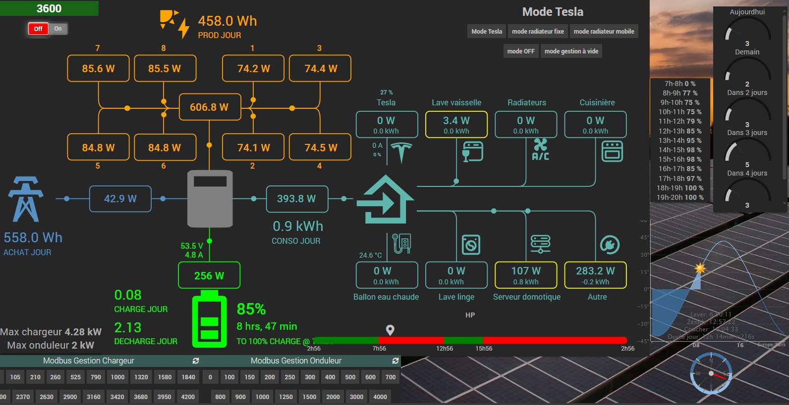

Mais je pense de plus en plus à passer sur un MPPT qui chargerai directement la batterie. Moins de pertes (continu-alternatif-continu).

Mais avec un OpenDTU ou AhoyDTU, tu peux dire à tes MO de se limiter à produire jusqu’à une certaine valeur de puissance. C’est ce que je faisait à l’époque ou je n’avais pas de batterie de stockage.
Si ma voiture est pleine et ma batterie de la maison aussi, mes panneaux en plein soleil produiront bien plus que ma maison à besoin. A ce moment là, au lieu de renvoyer toute la puissance à EDF, un scénario s’activera et fera en sorte de ne renvoyer au max que 100w sur le réseau EDF histoire de ne rien prélever à EDF.
Car tout ce que je prélève à EDF, je le paye, tout ce que je renvoi est perdu. Autant renvoyer le minimum…
