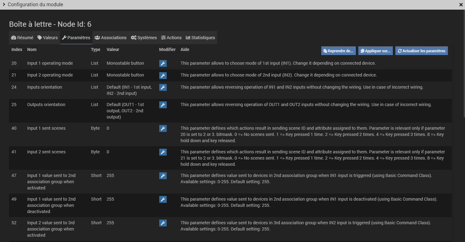

Voici quelques captures:
Sur 20/21, si je mets en bistable, rien ne se passe, c’est pour cela que je suis passé en NC (seul ou ca fonctionne à 50%)
Avez-vous des idées svp ?

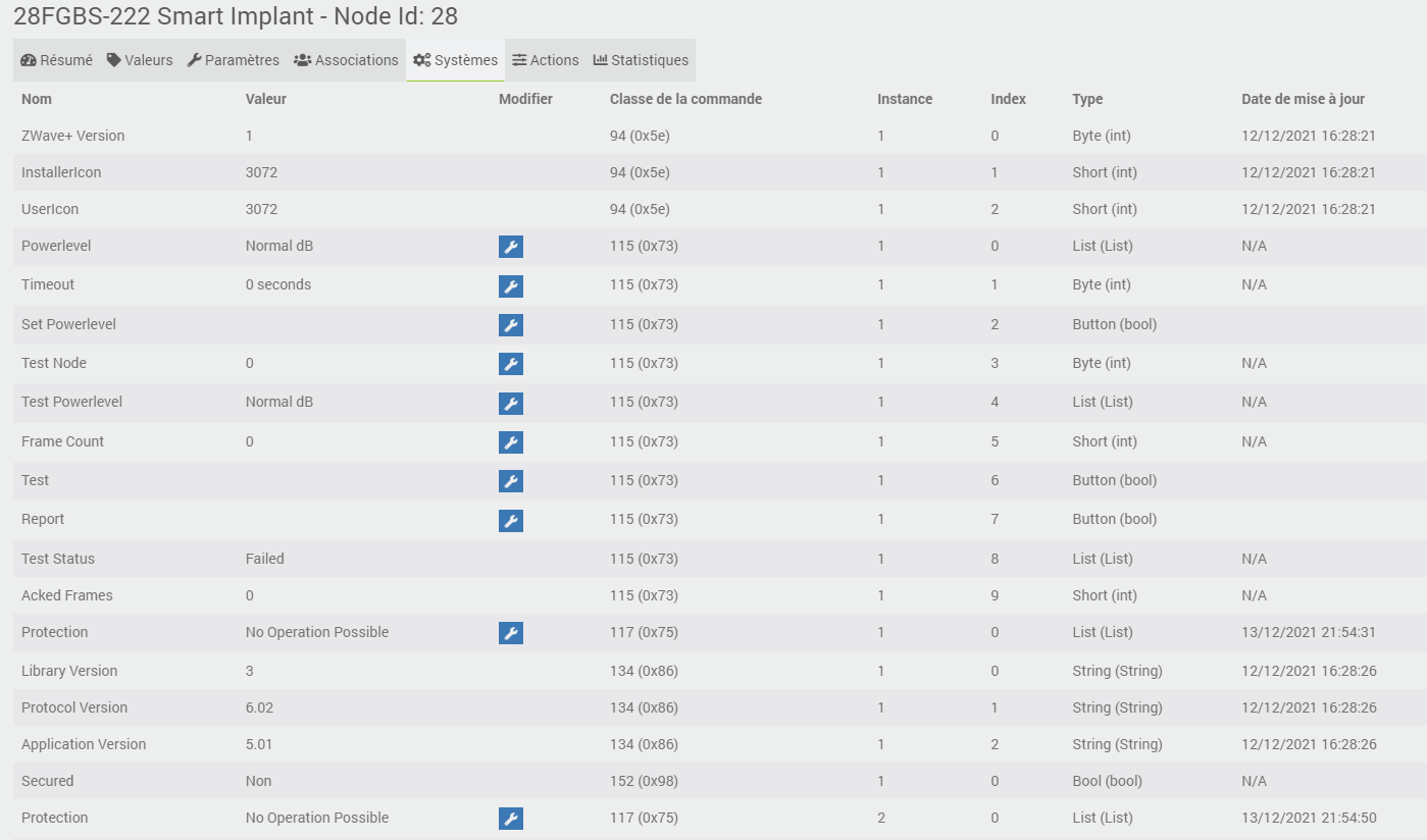

J’ai inclus en non sécurisé
J’ai inclus avec les contacteurs connectés

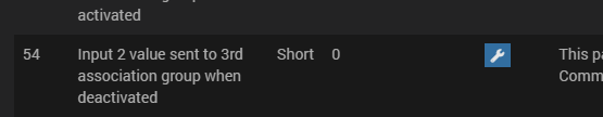

Tu as essayer de recharger la configuration , et tu peux passer le para 54 a 0
Salut @Emlivyo
voici la configuration de mon module :

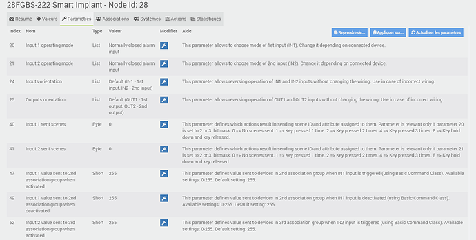

Effectivement, en ajoutant le contrôleur en association sur IN2 (et uniquement IN2 !) ca fonctionne bien pour le moment avec mes 2 entrées. Je vais tester maintenant avec les 3 connecteurs et je vous tiens au courant
Les config 20/21 sont sur « Normally closed alarm input »
Je viens de passer le param 54 à 0
@Domatizer , maintenant que ca fonctionne, je vois bien le changement d’état sur IN1 et IN2 en fonction de mes manip.

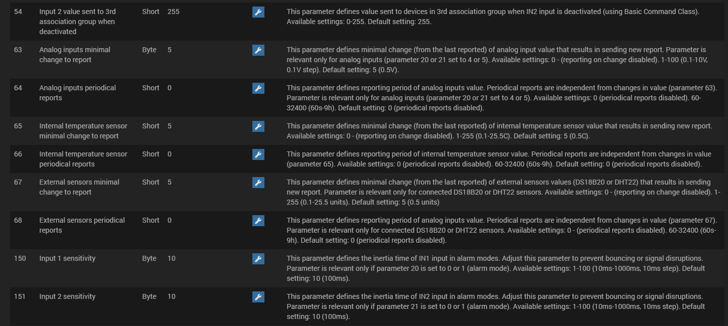

Ca ne fonctionne pas comme souhaité (cf. lien plus haut) et je tâtonne beaucoup avec les différents paramètres surtout 47 49 52 54…
Ce qui est sur pour le moment c’est que si 20/21 sont sur bistable ou monostable, rien ne bouge et il faut que je les laisse sur normally closed ou open pour me rapprocher du comportement désiré.
