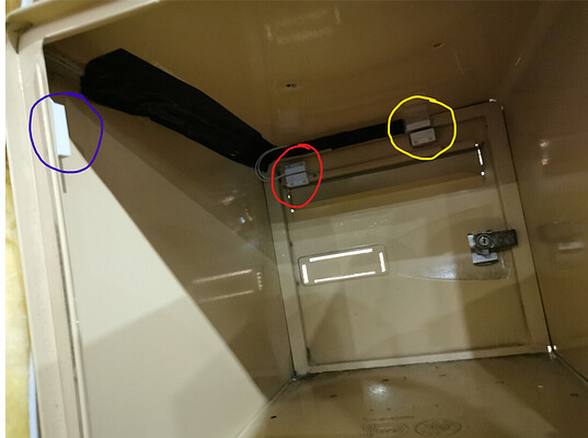

  • Le capteur JAUNE : capteur sec pour livraison coli (ouverture porte rue)
  • Le capteur ROUGE : capteur sec pour livraison lettre (ouverture fente rue)
  • Le capteur BLEU : capteur sec pour reset de la LED (ouverture porte intérieure)
L’ouverture de la porte intérieure permet d’éteindre ma LED donc on vient de récupérer le courrier.

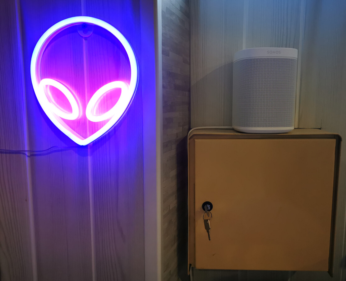

Pour la LED j’ai fait simple :wink: un petit extraterrestre.

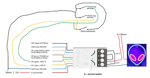

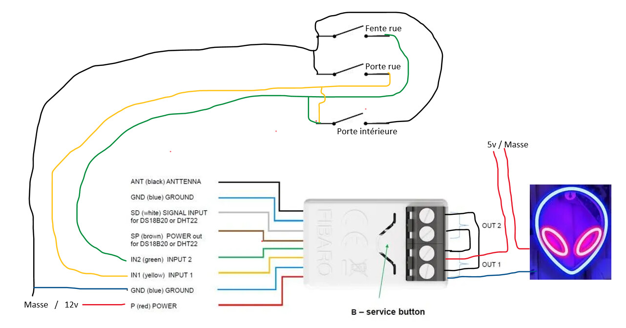

Et là tu dit mais y a que 2 contacts sec sur le Fibaro FGBS-222 Smart Implant
  • l’entrée 1 pour la porte externe
  • l’entrée 2 pour la fente externe
  • l’entrée 1 et 2 pour la porte intérieure :slight_smile:

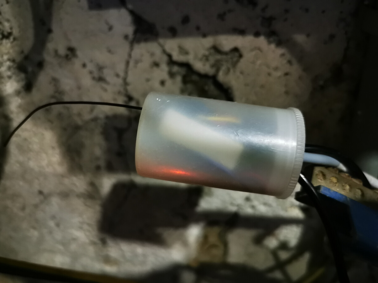

Une petite photo du système : (dans une boite de pellicule photo, les jeunes peuvent pas connaitre :wink: )
Un p’tit schéma de la boite :

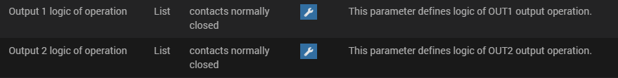

Configuration jeedom :
