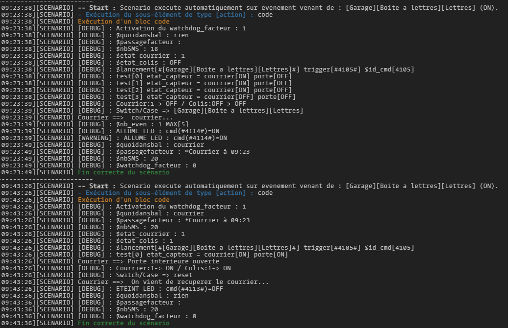

C’est en place et fonctionne plutôt bien (1 capteur fente et 1 capteur porte) mais (oui il y a un mais :frowning: ). En effet, j’ai quelques fausses détections à cause, je pense, du smart implant:

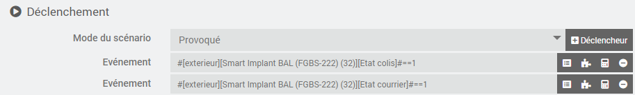

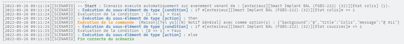

Declencheurs:

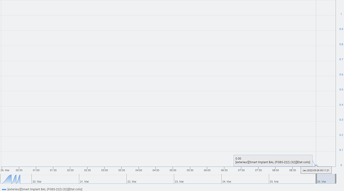

Historique:

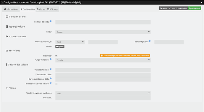

Config du smart:

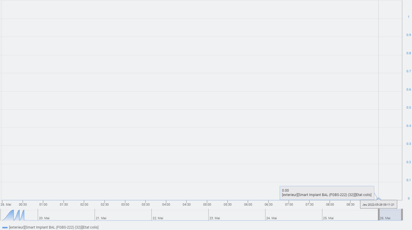

Pourquoi le smart voit un « 1 » à 9h11 (cf. curseur sur l’historique) ce qui déclenche, à tord, le scénario ? Il n’y avait bien sur pas de colis dans la bal :wink:

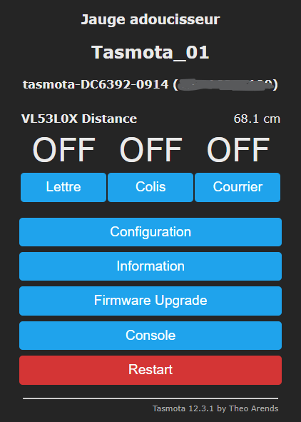

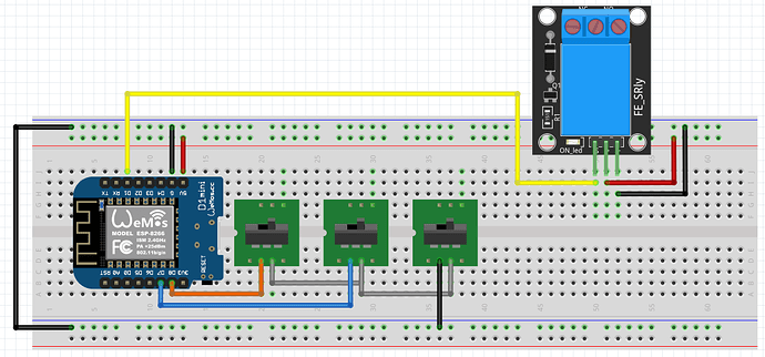

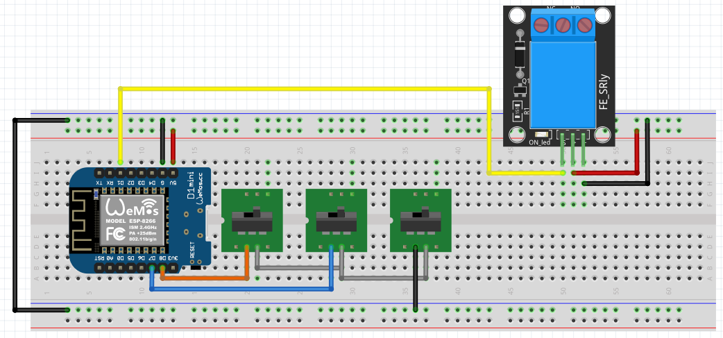

Je suis passé sous TASMOTA avec un NUC ESP8266 en gardant mon câblage d’origine
