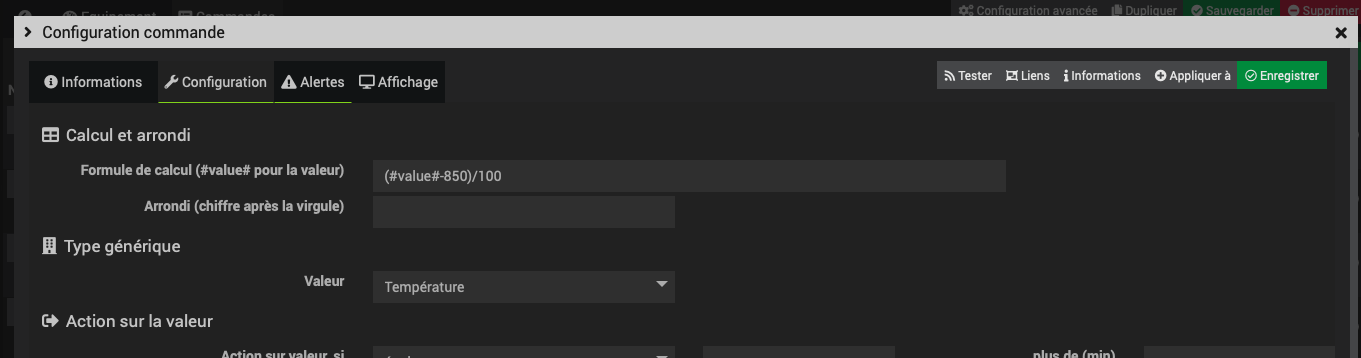

Une possibilité simple, c’est la configuration de commande (l’engrenage à droite de la commande de T°, dans l’onglet « Commandes » de ton module). Exemple ici avec l’application d’un « -8,5° » sur un capteur Aqara Vibration (qui a une commande de T°) :
C’est un peu brutal comme rectification (-8,5° !), mais mes indications de T° sont maintenant bien plus conformes !
Super , mais je ne vois pas ce que tu as mis dans la formule de calcul ??
Bah si c’est clair sur sa photo
(#value#-850)/100 à la place de #value#/100
Correct.

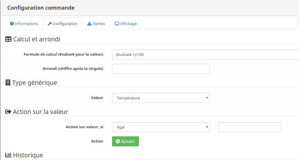

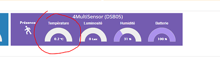

Bonsoir Avallo , je viens d’essayer cette manip sur leDSB05 , le résultat , est quelque peu bizarre …
même au minimum ,
Peux-tu faire deux copies écran de ta tuile ?
Une avec la rectification (celle déjà faite « (#value#-1)/100 » par exemple) et une sans rectification (#value#).
Tu penses avoir combien de décalage de T° (en négatif ou en positif) sur ton DSB05 ? J’imagine que tu l’as comparé avec une référence dans laquelle tu as confiance.

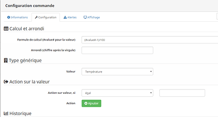

Bonsoir Avallo , sans rien mettre dans la case " Formule de Calcul "
j’ai 22,8 ° dans le Dashboard , alors que ma reference donne 21,6°…
Ah je crois avoir compris ! Actuellement, mes capteurs de T° sont tous de la gamme Xiaomi Aqara. Ils ont la particularité de remonter (je me l’imagine ainsi) les T° en centièmes de degré.
Du coup, la commande « Température » a la formule de calcul suivante lors de sa création automatique :
#value#/100
Ainsi, Jeedom utilise les données remontées en degré et non pas en centième de degré.
Par contre, le DSB05 remonte directement des degrés. Pas besoin de diviser par 100 ! Essaye la formule de calcul suivante pour rectifier les 1,2° de différence que tu constates :
#value#-1,2
Si ça ne passe pas, essaye avec un point au lieu d’une virgule (je ne sais pas si la formule est « américanisée » ou pas).
ok j’essaye…
avec un . ca a l’air de marcher… Merci… t’es un chef
