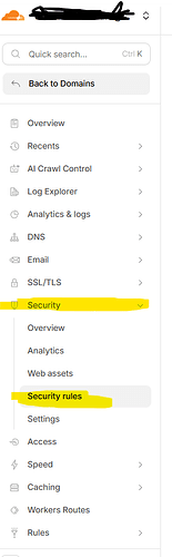

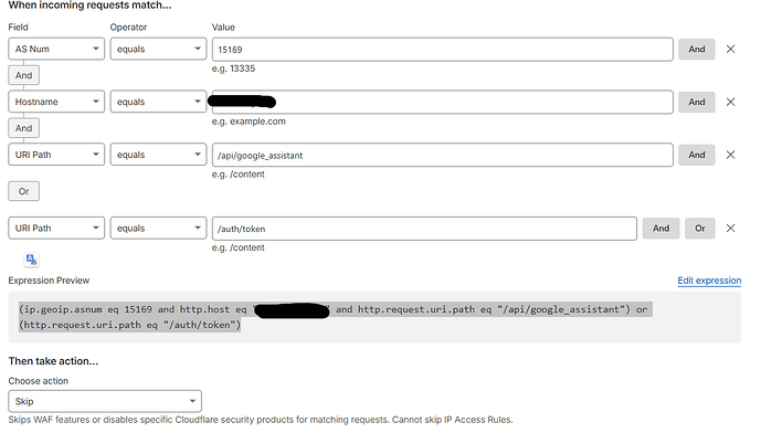

Pour cela, il faut créer une règle firewall spécifique qui autorise les services/ip de google home à taper sur ton dns.
Dans ton dashboard cloudflare, menu « Security » => « Security rules »
Tu crée une règle comme ceci :
(ip.geoip.asnum eq 15169 and http.host eq "tonsousdomainejeedom.tondomaine.com" and http.request.uri.path eq "/api/google_assistant") or (http.request.uri.path eq "/auth/token")
et comme action « Skip » :
Si t’as déjà des règles restrictives, faut positionner celle-ci avant (sinon les requêtes venant de google home seront filtrées avant).
Pour info, le numéro d’AS (Autonomous System Number) correspondant à 15169 est celui utilisé par Google LLC. Ca permet d’éviter de directement whiste-lister une liste ENORME d’ips appartenant à Google (et qui potentiellement peut bouger régulièrement).

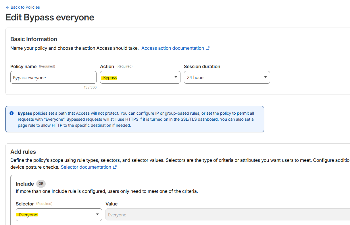

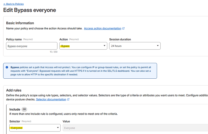

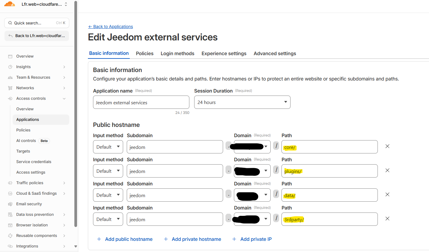

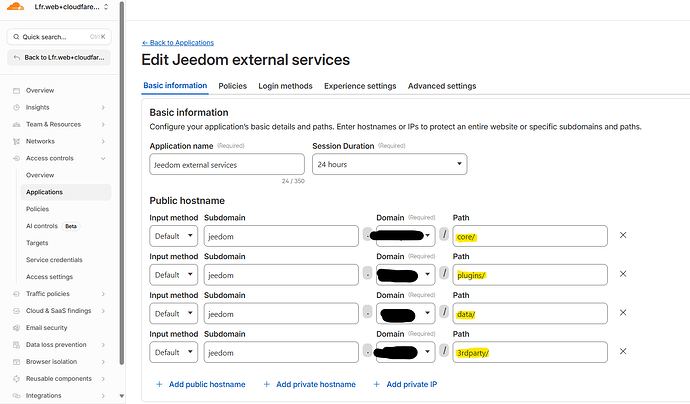

Voilà comment j’avais fait à l’époque avant de passer sous home assistant :
Tu crée une autre application (je l’ai appelé chez moi « Jeedom external services », et tu autorises ces paths là :
attaché à une policy de type « bypass everyone » :
Cela aura pour conséquence de ne pas passer par l’auth OIDC google pour toutes les requêtes qui tapent vers « core/ », « plugins/ », « data/ » et « 3rdparty ». C’est à dire la plupart des services extérieurs (type google ou alexa).
Avec cette technique, j’avais pu refaire marcher mon google home.
L’inconvénient, c’est que cela laisse un petit trou dans la raquette niveau sécurité. Car si une faille jeedom se trouve dans un de ces paths là, une attaque reste possible depuis l’extérieur.
