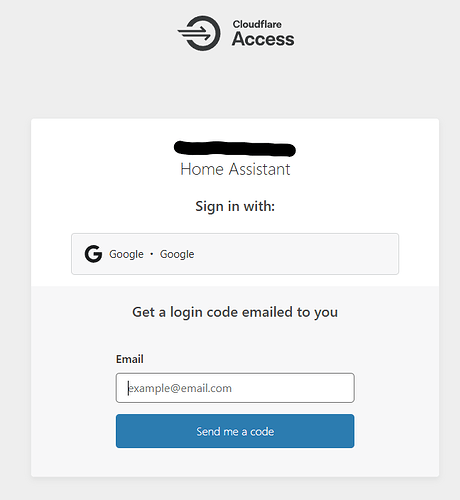

Tu peux (entre autre) rajouter une couche d’auth géré par cloudflare, qui demande à l’utilisateur de se connecter via son compte google pour du MFA (google au choix, tu peux choisir plein de provider différents), et valider via ton smartphone. Ca fait qu’avant de devoir taper sur ton domaine, ça tape d’abord sur cloudflare. C’est redoutable en terme de sécurité par rapport à tous les botnets qui tentent un accès 58 fois par jour.
Et donc ça fait poper un écran de ce type avant d’arriver à service hébergé (jeedom ou autre) :
La contre partie, ça nécessite un chouille plus de config pour autoriser les services externes (donc les serveur google pour google home par exemple), et by-passer cet écran.
