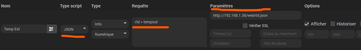

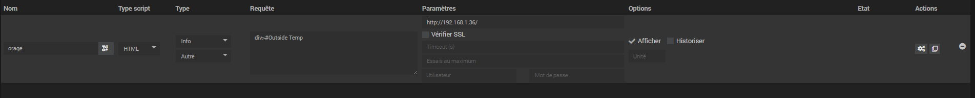

Je cherche à récupéré des données méteo que j’ai sur une adresse locale avec le plugin script.
Je crée une commande script comme ci dessous:

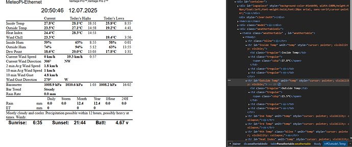

et voici le code quand j’inspecte la page:
Je n’arrive pas à récupérer dans ce cas la la valeur « Outside temp »
Si quelqu’un a une idée je suis prenneur svp

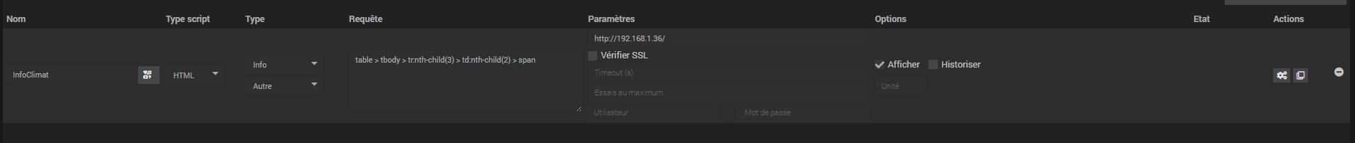

Hello :
Tu peux tester un truc comme ca : table > tbody > tr:nth-child(3) > td:nth-child(2) > span

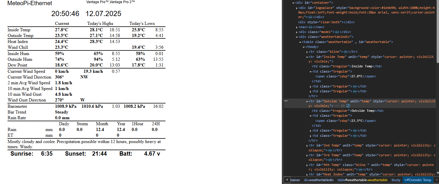

Essayez avec:
table > tr[id="Outside Temp"] > td > span
L’espace (pas vraiment autorisé) dans l’id complique le pb.
Sans l’espace, ça serait:
table > tr#OutsideTemp > td > span
Si ca ne fonctionne pas, fournissez le html complet. J’ai fait mes tests avec un bout de votre html que j’ai saisi.
Si vous avez accès à ce qui génère l’ID, il serait préférable de corriger.
merci pour la réponse mais cela ne marche pas.

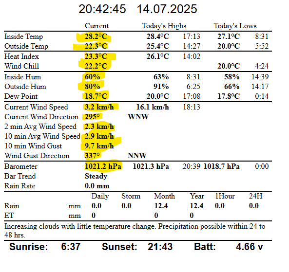

C’est la valeur « cdsp » dans « Outside Temp » que je cherche

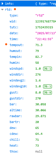

Non, ce n’est pas gourmand. Le plugin avec une seule requête à 192.168.1.36/webrtd.json est capable de remplir toutes les commandes avec les champs contenus dans le json.
La page html http://192.168.1.36 fait une requête toutes les 3 secondes.
Ci-dessous, la structure partielle de votre json. La commande du plugin script de mon post précédent utilise:
rtd > tempout

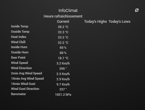

j’ai avancé sur mes requêtes
je récupère les valeurs courantes
Pour les températures récupérées en « °F » je les convertie avec (#value# - 32)/1.8 =°C
Pour la vitesse du vents récupées en" mph" je les convertie avec #value#*1.60934 =km/h
Pour la pression atmosphérique en « in » je les convertie avec #value#*33.8638 =hPa
Capture d’écran 1

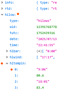

Par contre je n’arrive pas à récupérer encore les valeurs max et min avec l’heure:
Capture d’écran3
Dans le fichier json les valeurs sont écrites :
"hltempin":["8:31",80.8,"17:13",83.2]
Je vous fais confiance pour les conversions d’unité. :wink:
Pour les valeurs min max, la structure du json est:
Ca donne donc dans le plugin script: hilow > hltempin > 0 pour l’heure de la temp min intérieure.
