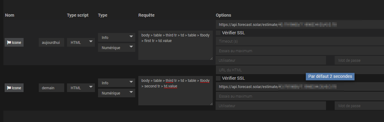

Je cherche à récupérer les données d’une page HTML :
https://api.forecast.solar/estimate/34.792/6.5/35/0/3.78
Par le plugin script mais je sèche un peu. J’ai cherché à coup de body > etc pas moyen de sortir une valeur.
Les valeurs qui m’intéressent sont 19110 et 885.

J’ai tenté en parsant l’HTML.

Je n’ai pas réussi non plus, mais ça marche avec un fichier en local. Du coup je suis en train de préparer une autre façon (sans plugin script) de faire mais j’utiliserai l’estimation watt par heure histoire de voir si ça colle.

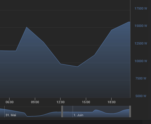

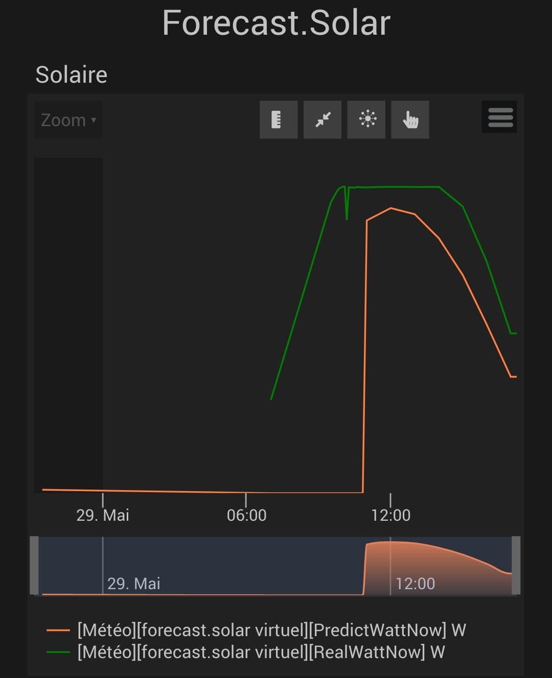

Bon après le problème est finalement toujours le même. Rien de fiable quelque soit le site que l’on utilise. J’en suis à ma 3eme façon de faire et c’est toujours le même constat.
Exemple aujourd’hui avec la puissance prévue sur chaque heure et la réalité à l’heure dite. C’est malheureusement loin du compte avec des données récupérées à 06h00.
Evolution de la quantité de watt prévue sur la journée entière (refresh des valeurs toutes les 2h). C’est vraiment pas terrible d’avoir une variation comme ça !
Min : 9400 kWh
Max : 15800 kWh
Réalité : 8,5 kWh

Tu as fait ça comment ? pour la récupération. Car pour ma part, je n’arrive pas à récupérer les valeurs du lendemain. Je n’ai besoin que de celle-ci à 21h la veille. A la limite, celle du jour en plus pour vérifier si mon calcul est juste.

OK j’ai fini, me restait à capter le cron pour que ça tourne toute les heures.
