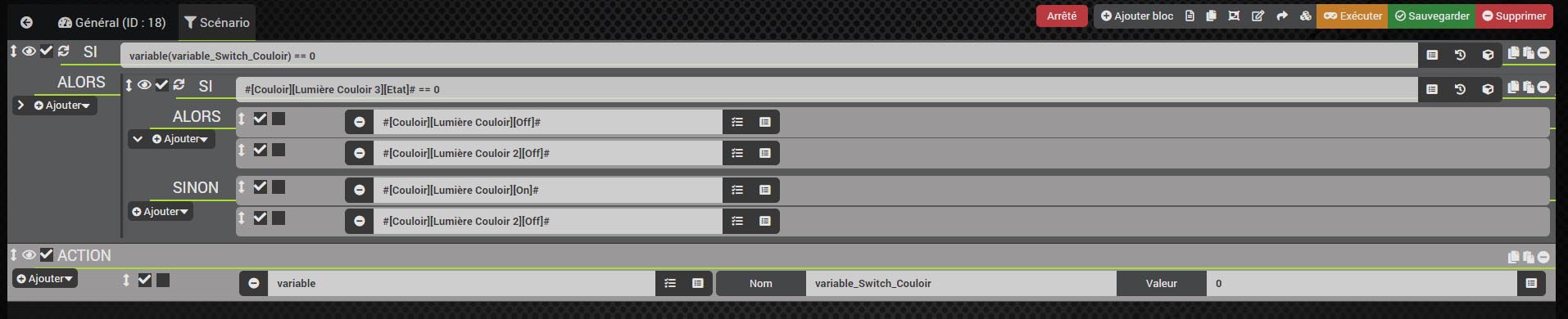

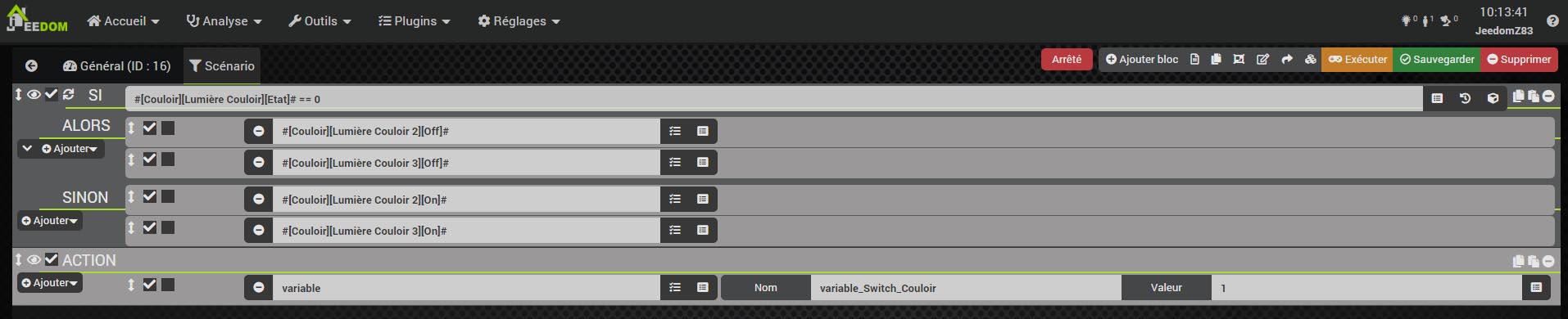

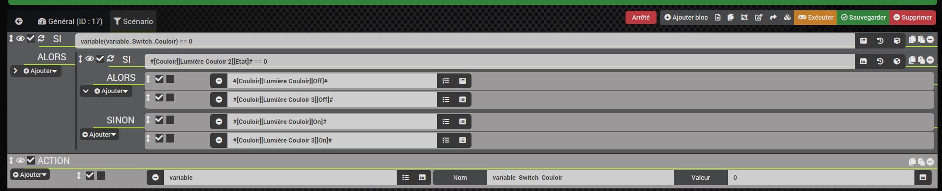

J’ai acheté trois interrupteurs zwave neo coolcam. J’ai branché le premier physiquement et les deux autres, vu qu’il n’y a pas de possibilité de les câbler, j’essaye de les commander par scénario.
Avec deux inter qui commande la lumière du couloir, cela fonctionne bien, mais je n’arrive pas à créer le scénario pour trois inter.
Voici le scénario des trois inter qui doivent commander la lumière du couloir:
Lumière Couloir=Inter 1 / Lumière Couloir 2=Inter 2 / Lumière Couloir 3=inter 3.

Les 3 interrupteurs commandent la lumière du couloir. C’est un scénario qui simule le vas et vient entre les 3 interrupteurs neo coolcam. Losrque j’appuie sur le premier, des deux autres s’allument pour montrer que le couloir est allumé. Lorsque j’éteint le couloir par exemple avec l’inter n°2, l’inter 1 et 3 s’éteignent. Ceci n’est possible que par scénario vu que les inter neo coolcam ne possèdent pas d’entrée. Cela fonctionne très bien avec deux inter, mais je n’arrive pas à faire fonctionner le scénario pour trois inter.

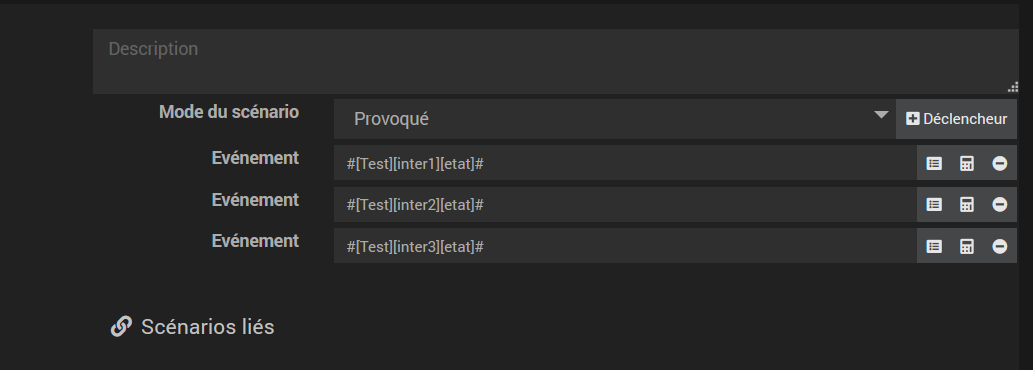

Il faut les trois Inters en déclencheur cette fois…
SI Trigger = Inter2 OU Inter3 ALORS

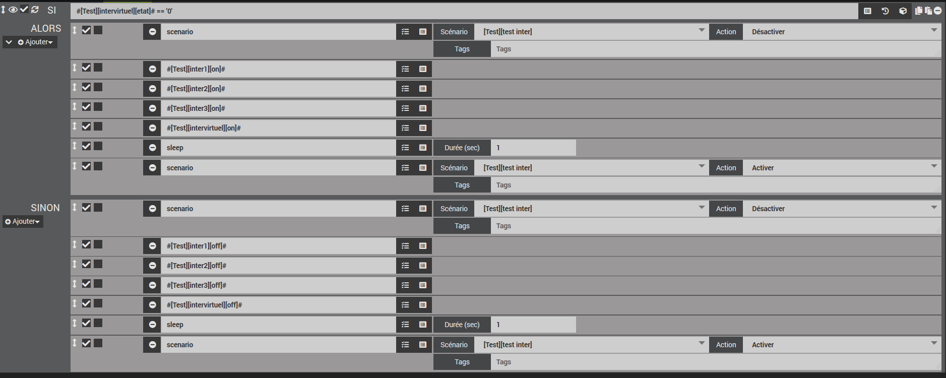

3 interrupteurs réels et un virtuel.
En fonction de l’état du virtuel, on bascule l’état de tous les inter y compris le virtuel par l’intermédiaire d’un scénario

Désolé, je l’ai simulé sur des virtuels et ça fonctionnait.
Je me demande si le fait de mettre en déclencheur les 3 inter ne provoque pas cette boucle.
Dès que tu entres dans le scénario par un changement d’état et que tu changes les états des 3 inter ça doit relancer le scénario en boucle.
Si c’est ça, je pense que le mieux serait de désactiver le scénario le temps de son exécution afin qu’il ne se relance pas immédiatement puis de le réactiver en fin de scénario.
Mais il y a peut-être une solution plus élégante.
Tiens-moi au courant.

Si tu passes par mon scénario, ajoute juste un délai de 1s en fin pour éviter les rebonds comme tu as déjà.
