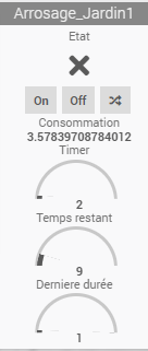

Ou modifier la valeur par défaut (time_left = 10) en 1::1086::11 car celle-ci vient se décrémenter en fonction de la durée d’arrosage (last_valve_open_duration) présente en 1::1086::15.
Dans mon exemple (infos brutes jointes) le time_left est passé de 10 à 7 après un arrosage de 3 minutes.
Si @Loic pouvait vérifier l’ID (1::1028 vs 1::1070) pour la conso
et peut-être modifier les commandes ci-dessus (1::1086::11 et 15) en action afin de nous permettre de changer leurs valeurs par défaut.
A votre disposition pour tester le cas échéant
J’avais bien vu ca lors de mes tests mais je n’ai jamais reussi a modifier la valeur (c’est pas faute d’avoir essayé pendant plusieurs jours) et le fabricant ne veut bien sur rien communiquer.
En MQTT, le timer en question est programmable sans problème, on peut donc ouvrir l’électrovanne pour des durées de plus de 10 minutes sans ‹ bidouiller › …
Reste un petit problème, la durée d’ouverture restante ne revient jamais à 0 minute, elle reste à 1 minute à la fin du cycle. Ce ‹ comportement › (ou bug) m’a été confirmé aujourd’hui par SASWELL.
Après modification de la commande (1::1028::00 au lieu de 1::1070::00),
la consommation remonte…

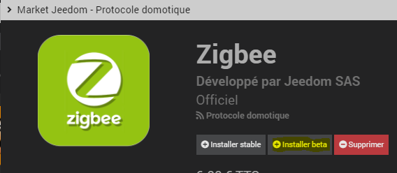

J’ai exceptionnellement mis le fichier pour corriger en beta le temps que zigpy l’integre
Merci beaucoup Loic!
Je viens de replanter 100m2 et la vanne se trouve en plein sur la zone d’arrosages, donc depuis vendredi que je prends une douche de jets 2x par jour. :joy: :joy:
Tout ok avec le Beta du coup.
Encore merci.
Il faut retourner sur le Market et "ré"installer le plugin version Beta
Super
Grand MERCI :slight_smile: :slight_smile:
