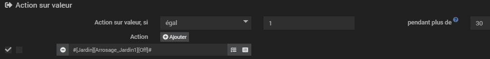

Mes alarmes fonctionnent bien car heureusement, cela reste bien sur l’état Ouvert pour Jeedom donc dans le scénario j’ai demandé de vérifier qu’au bout de 2 minutes la vanne s’est bien coupée sinon SMS + Alexa.

Mais contrairement à @ben60, pas de constat sur le fait que la vanne continue de couler (ouf). Toutefois, j’ai assuré le coup en doublant la commande Off (par un Dans plutôt qu’un Sleep) et en ajoutant une action « Off » dans la commande « Etat » si celle-ci reste plus de 30 minutes ouverte.
Et en cas de non fonctionnement de l’arrosage, j’ai ajouté une relance du scénario si la consommation est à zéro (Cf. supra).
