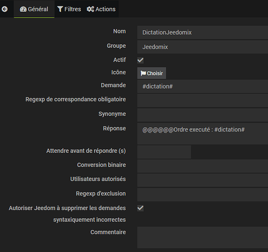

si je lis entre les lignes, la réponse côté interaction doit obligatoirement etre de la forme : #equipement#@@@Voilà@@@Equipement #equipement# activé (ou peut on laisser le champ ‹ reponse › avec autre chose?)
cela dit, j’ai testé sur mon vieux a3 sans la réponse et avec la réponse mentionnée ci dessus=>dans les 2 cas l’ordre est exécuté mais jeedomix se ferme juste après. j’ai l’impression que c’est l’erreur remontée par @Sattaz .
pour le moment je n’utilise pas de scénarios, uniquement les interactions.
Comment fait on pour avoir les log? je ne comprends pas cela:
@leglaude , yes ça fonctionne avec le champ ‹ Réponse › bien complété:
Je suppose que tu utilises les ‹ @@@ › pour séparer les paramètres que tu souhaites récupérer dans un tableau …
J’ai viré les 2 premiers (#equipement# et ‹ Voilà ›) et j’ai juste mis une petite phrase retournant l’ordre executé!
Tu pourrais peut-être faire une gestion d’erreur à ce niveau?

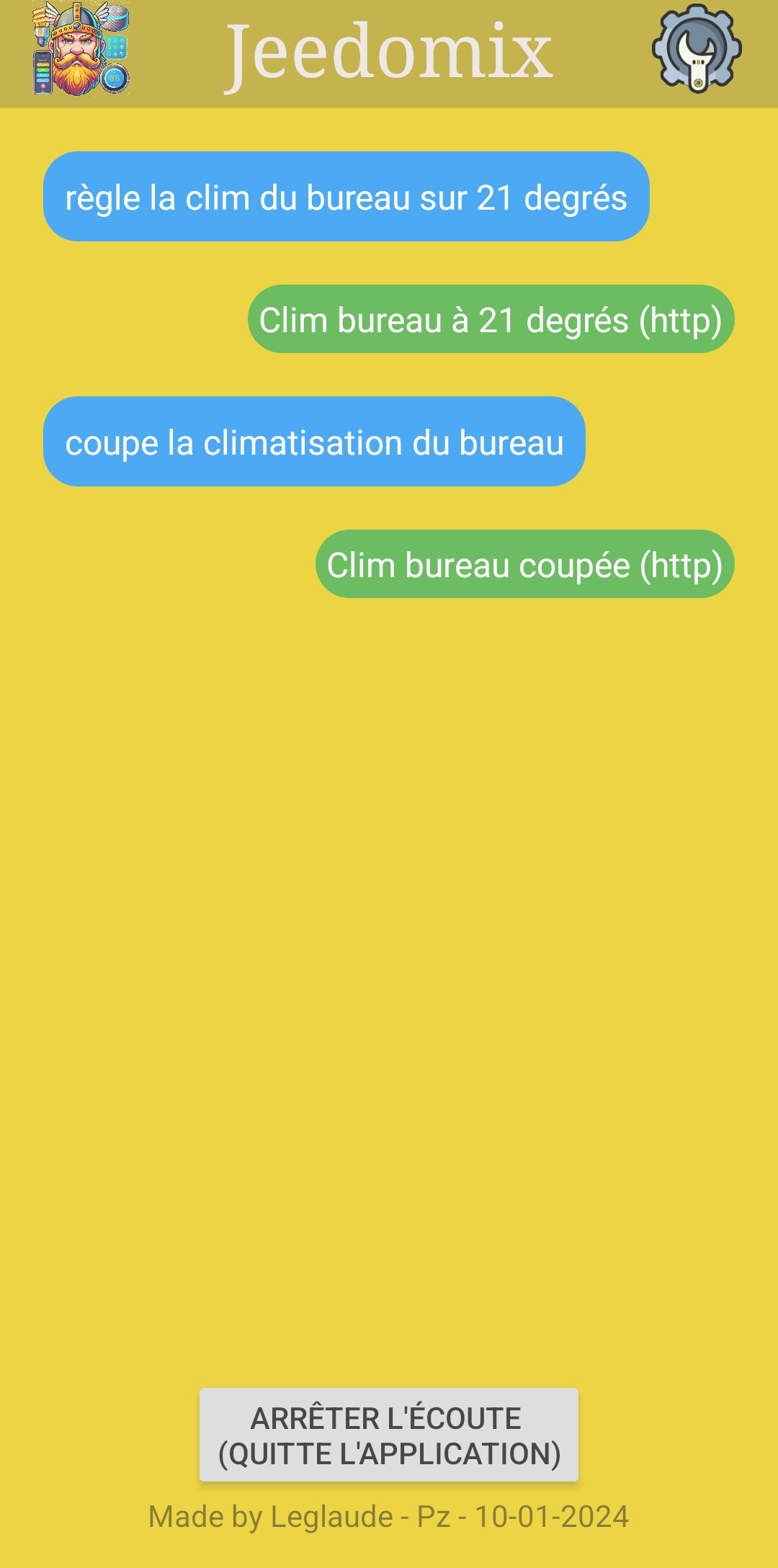

Depuis Jeedomix j’ai bien la réponse qui revient et mon scénario Jeedom récupère la phrase initiale !
Je pense que tu as créé un soft vraiment sympa !
Car c’est vite fait de choper un vieux téléphone Android et de l’utiliser comme interface ‹ assistant audio ›!!!

Depuis la bonne syntaxe dans Jeedom pour le champ ‹ Réponse › de l’interaction, Jeedomix ne plante plus. Mais comme je l’ai indiqué à @leglaude , il faudrait ajouter une gestion d’erreur afin de ne pas faire latter l’application à cause de cela … (ça viendra je pense, c’était juste pas sa priorité …)
