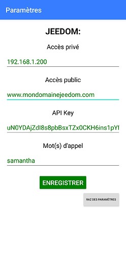

Fonctionnement:
- on rentre l’IP locale: accès pour les anciennes versions
- on rentre le nom de domaine: accès aux versions postérieures à Android 8.
- on rentre les 2: Jeedomix essaie d’abord l’http (+rapide et indépendant du net) et en cas d’erreur, tente l’https
En retour,
soit la réponse de jeedom-interaction suivie (pour infos de debugging) du type d’accès
soit « aucune URL valable renseignée »
Ce serait sympa de me fournir en retour les résultats suivant le modèle de machine (accès local o/n, accès public o/n)

@leglaude , cette derniere version plante sur un Xiaomi Redmi Note 8 Pro avec cette erreur:
java.lang.ArrayIndexOutOfBoundsException: length=1; index=1
at com.cdh.service.ListeningService.handleServerResponse(ListeningService.java:416)
at com.cdh.service.ListeningService.lambda$fetchData$2$com-cdh-service-ListeningService(ListeningService.java:330)
at com.cdh.service.ListeningService$$ExternalSyntheticLambda5.run(Unknown Source:4)
at java.lang.Thread.run(Thread.java:919)
Pourtant l’interaction Jeedom est bien appelée !!!
C’est après l’appel que l’application Jeedomix se ferme sur le téléphone.
Peux-tu corriger ce plantage?
Pour info, si je ne mets pas d’IP alors ça ne plante pas et j’ai juste le message demandant de spécifier l’URL …
