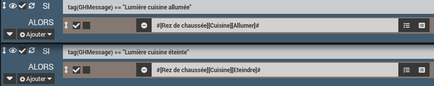

Concernant mon scenario pour interpréter les commandes, voici un petit extrait :
$tags = $scenario->getTags();
$tags['#GHMessage#'] = "";
$message = $tags['#phrase#']; // ceci est la phrase a récupérer de Jeedomix !
$message = trim(strtolower($message));
function contains_words($string, $array_of_words)
   if (!$array_of_words) return false;
   $i = 0;
   foreach ($array_of_words as $words)
        if (strpos($string, $words) !== FALSE) $i++;
   return ($i == count($array_of_words)) ? true : false;
if(contains_words($message, array("allum", "lumi", "cuisine")))
  $tags['#GHMessage#'] = "Lumière cuisine allumée";
if(contains_words($message, array("étein", "lumi", "cuisine")))
  $tags['#GHMessage#'] = "Lumière cuisine éteinte";
$scenario->setTags($tags);
Puis on peut utiliser ‹ $tags[ ›#GHMessage#‹ ] ›, s’il n’est pas vide c’est qu’une commande valide a été reçue et on peut alors démarrer l’action et faire parler un GH ou un Alexa pour confirmer …
Avec cette méthode, pas besoin d’une phrase précise … seulement des mots clefs.

Puis mon petit scenario s’occupe d’analyser cette phrase et se charge de l’action et aussi de confirmer en faisant parler une GH ou Alexa.
