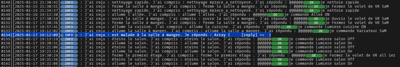

Vu que l’écoute est permanente, il y a qq faux positif qui se traduisent par le plantage de l’appli faute de réponse au bon format.
Tu peux donner un exemple ou une saisie d’écran car il ne se plante jamais chez moi s’il ne comprend pas:

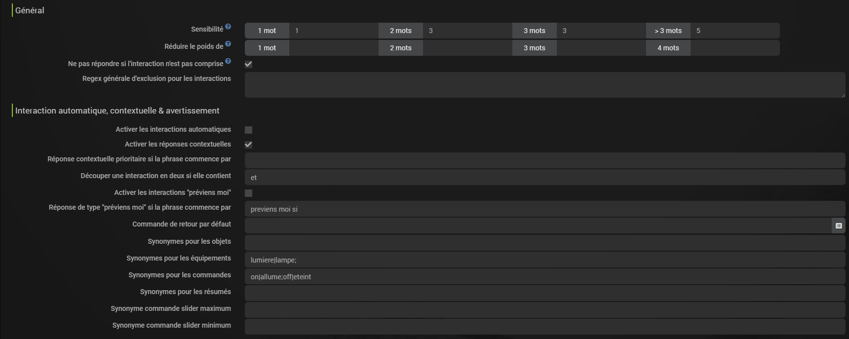

En fait c’est plutôt coté paramétrage des intéractions qu’il faudrait lui mettre une réponse par défaut contenant le bon tableau. Sur la conf générale, je suis comme ça:
Si je décoche « Ne pas répondre si l’interaction n’est pas comprise », la réponse devient (je ne suis pas à la maison pour savoir comment jeedomix réagit à ce type de réponse):
. jeedomix réagit bien. D’autant qu’il détecte ce retour pour vibrer et ainsi prévenir l’utilisateur de la mauvaise formulation…
Perso, dans les paramètres, j’ai exigé une haute sensibilité pour les requêtes de moins de 4 mots et ça fonctionne nickel.

Effectivement en décochant « Ne pas répondre si l’interaction n’est pas comprise » dans la configuration générale des interactions, je n’ai plus de fermeture sauvage de l’application.

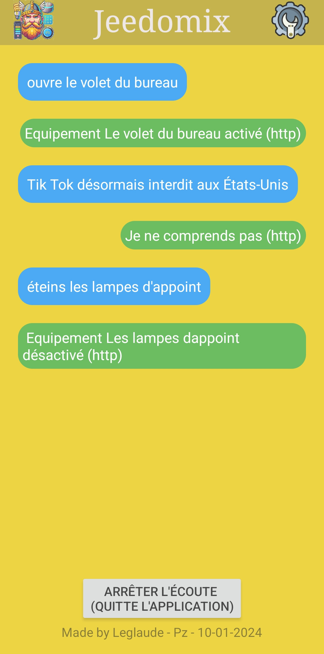

Non!
Dans l’exemple ci-dessus, les interactions comprennent « ouvre le volet » et « éteins les lampes d’appoint » simplement parce que ces actions y sont implémentées. « Tik tok désormais interdit aux Etats-Unis » est un faux positif rejeté car inconnu au bataillon => répond « je ne comprends pas »
