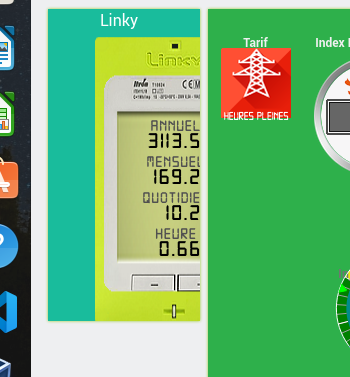

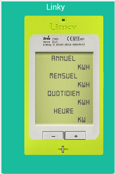

Moi j’ai un petit soucis d’affichage des valeurs, je l’ai associer sur le plugin sigri linky qui fonctionnait jusqu’a présent, une idée ?
Quand tu test tu teste tes commandes obtiens tu des valeurs ?
tout a fait, si j’enlève le widget j’ai les valeurs affichées avec le widget jeedom
Tout est expliqué sur le 1er post du sujet:
Ok pas de soucis vu que j’ai lu que c’était pour le linky sigri linky du coup voila désolé merci
Oui le widget fonctionne bien avec le plugin Sigri Linky, il suffit de renommer les commandes comme indiqué ci-dessus

c’est fait merci, par rapport a la dimension de la tuile il faut faire comment pour l’ajuster ? j’ai vu que quelqu’un avais trouvé mais pas mis la solution
Sur le dashboard le stylo en haut à droite pour passer en mode édition et redimensionner la tuile
oui ça je connais mais ca ne s’aligne pas a gauche ca coupe le compteur
oui effectivement quant on commence a réduire la tuile le widget commence bien a aller vers la gauche mais a un moment donné il s’arrête et ne va pas plus loin comme si il y avait une sorte de marge minimum
