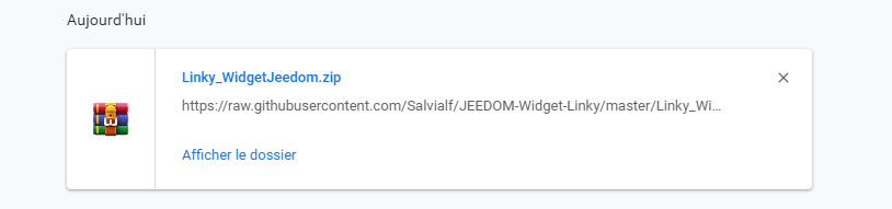

J’ai remis le lien à jour.

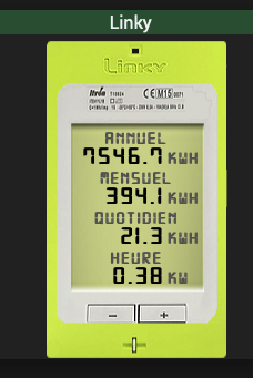

Je viens de mettre en place le widget récupéré dans le premier post. Je suis sous Jeedom v4.0.61 sur un RB3+ Raspbian Stretch
Les valeurs s’affichent bien, mais j’ai un décalage sur la valeur Quotidien et je ne vois pas pourquoi. Auriez-vous une idée ?
Je me répond. C’est le code qui m’affiche la date sur mon design qui me posait problème, peut être fait qu’ils utilisaient tous les 2 la variable day.

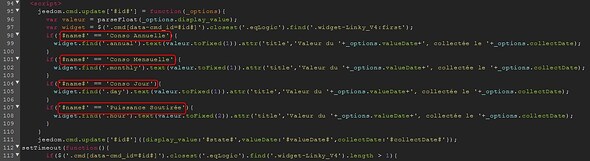

sur le nouveau pluging Enedis Linky (enedis) j’ai la commande « Puissance Soutirée »
est-ce normal?
c’est la même (en fait, c’est à la demi heure, mais passons)
si tu veux :
- soit tu modifies le nom dans le plugin enedis (je deconseille)
- soit dans l’html dans jeexplore tu vas modifier la conso horaire par puissance soutirée
je conseille bien sur la deuxième possibilité.
=> bingo ca marche

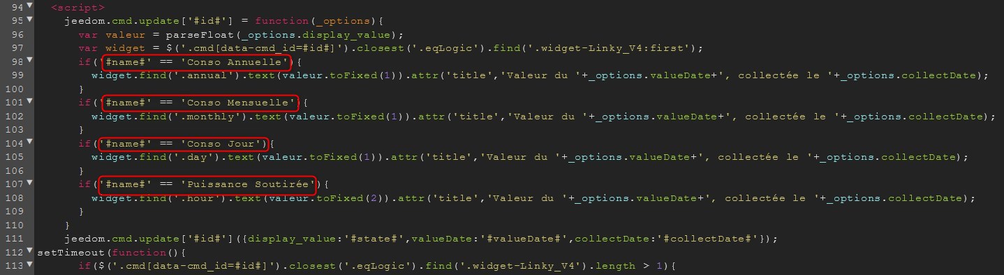

Merci @MonsieurFlal,
j’aimerais appliquer la 2eme solution, celle qui fonctionne le mieux) mais il si tu pouvais être plus explicite sur la procédure, (ou me donner le lien qui explique) voir faire un pas a pas!! ( je suis très limité en connaissances informatiques)
nota le widget est celui fournis sous Pimp my Jeedom par @Salvialf . si moi j’ai ce problème d’autres l’on eu aussi? ne faudrait-il pas mettre à jour le pluging? @jeedom , ou le widget? @Salvialf

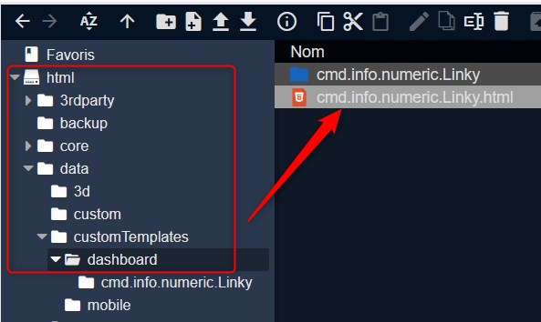

en gros, il faut utiliser jeexplore et faire comme ça
c’est dans ce dossier qu’il faut aller :

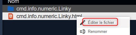

bouton droit pour avoir la possibilité d’editer le fichier htlm :
tu dois modifier ces données là en fonction du nom de l’information que tu as dans enedis :
Je viens de vérifier et il suffit bien de renommer les commandes dans le plugin Enedis Linky pour y appliquer le widget Linky en fonction de ce que le widget attend comme nom de commande.
Réalisé depuis Pimp my Jeedom pour info.
