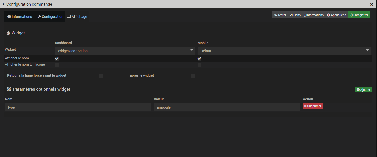

J’ai suivi la procédure. Voici les screenshot.
Avant j’avais un bouton ON, un bouton OFF. Maintenant je n’en ai plus qu’un seul et il ne fait que éteindre la lumière et l’image de la lampe ne change pas.

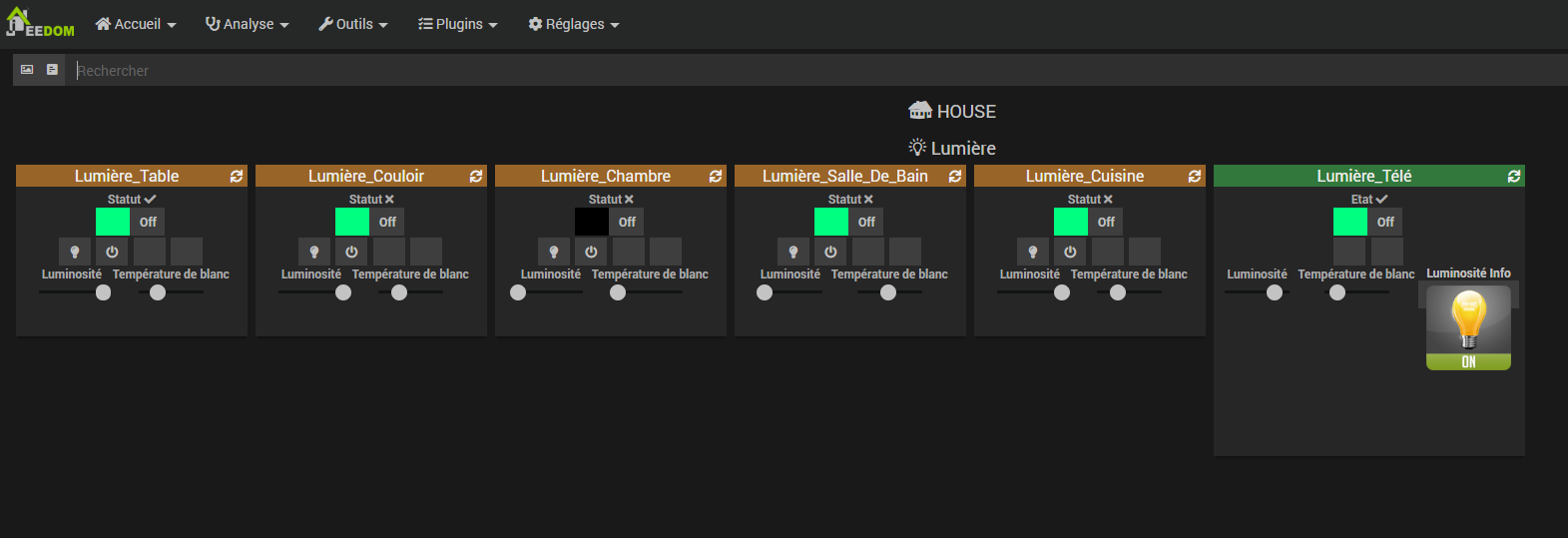

Je vous mets des screenshot pour mieux vous expliquer.
Je m’arrache les cheveux depuis un bon moment, j’espère que vous pourrez m’aider !
Voilà ce que ça donne sur le dashboard. J’ai qu’une seule image. Elle affiche ON, quand je clic dessus la lumière s’éteint, ça reste afficher on et ensuite plus rien ne se passe si je clique à nouveau dessus.
Si je rallume la lumière avec le curseur luminosité, l’image de la lumière me permet de l’éteindre à nouveau.
Merci de votre aide
Vu le carré gris en rrière plan c’est la version V3 du widget sur une V4. Il faut supprimer tout ce qui concerne la V3 et le plugin widget et installer les fichiers V4:
