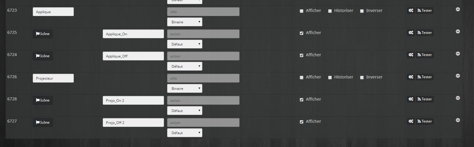

alors qq copies d’écran :
bouton « gauche » = IconAction OK / « Droit » = NOK mais passage en « core/light » OK
Liste des commandes du bonton double Xiaomi
Configuration d’un bouton (les images sont OK dans le bon dossier du plugin …)
Merci pour les copies d’écran
A mon avis il faut que tu reprennes les commandes dans un virtuel en liant bien les commandes action on/off à une commande info/binaire.
Si tu as l’occasion de tester et de me dire si c’est mieux je pense que la solution est là
j’y comprends rien !!
j’ai créé le virtuel et … juste après … le widget a fonctionné de manière « normale » … avec les VRAIS boutons aussi !! ![]()
c’est à rien y comprendre mais le but est atteint …
