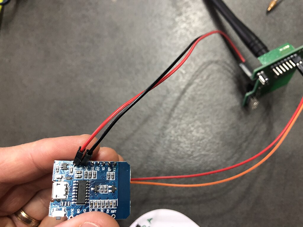

- RFLink commandé et installé (Firmware installé: Nodo RadioFrequencyLink - RFLink Gateway V1.1 - R51);

J’ai créé de nouvelles télécommandes virtuelles dans le RFLink grâce au programme RFLinkLoader.exe (fourni avec le firmware du RFLink, téléchargeable sur le site RFLink Gateway - HomeAutomation) et les ai appairées avec chaque volet. Je me suis inspiré de ces deux tutos:

Une fois les télécommandes virtuelles enregistrées dans le RFLink, j’ai noté chacun de leur identifiant.
Dans le plugin RFLink, j’ai ajouté ces télécommandes virtuelles de la façon suivante:
→ appuyer sur « Ajouter un équipement », nouvel équipement que je nomme « Volet xxx »;
→ appuyer sur n’importe quel bouton d’une télécommande physique afin qu’elle soit détectée par le plugin;
→ modifier le numéro de l’identifiant par celui d’une télécommande virtuelle précédemment enregistrée dans le RFLink;
→ créer les commandes action « UP », « STOP » et « DOWN ».
