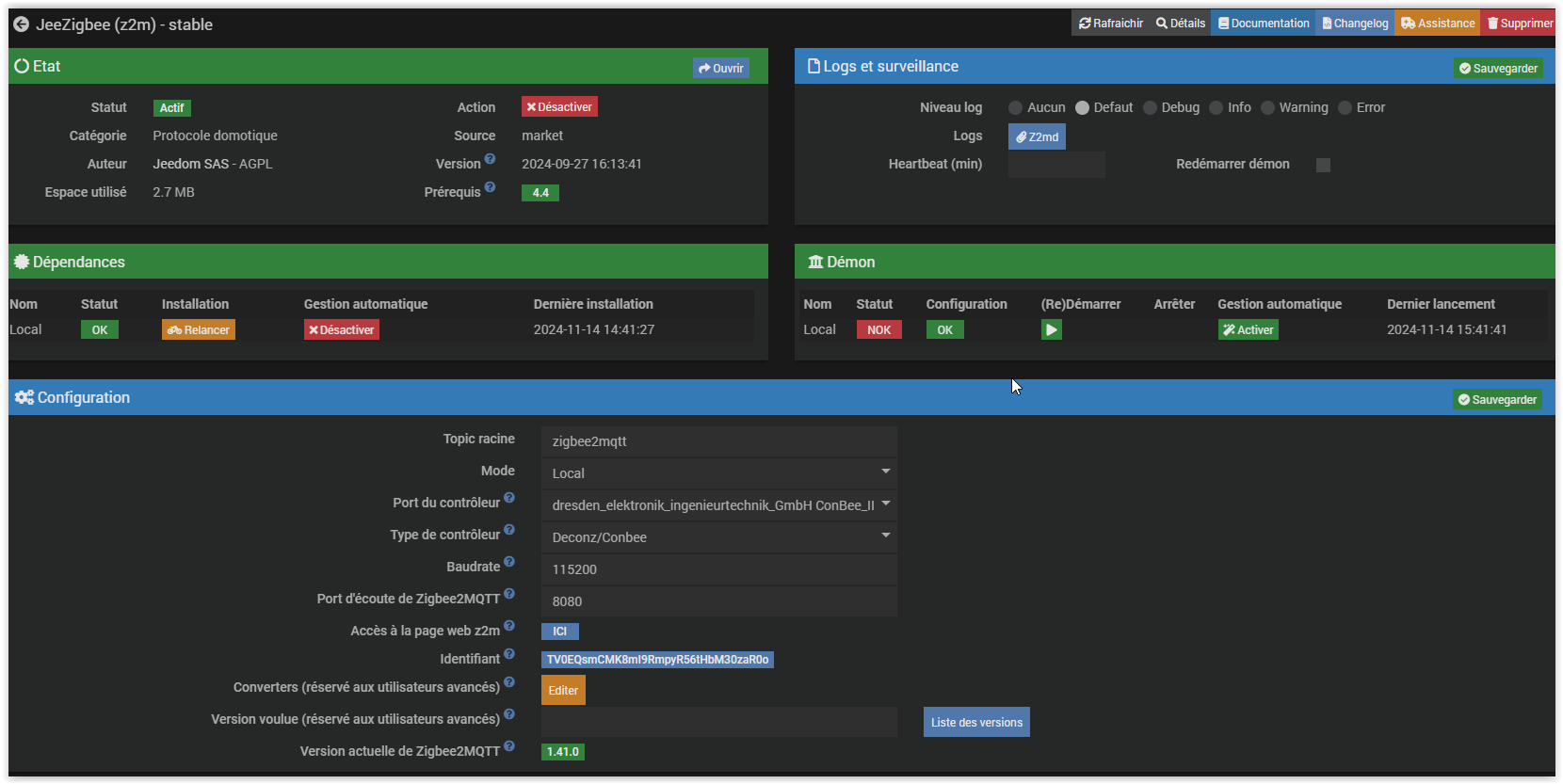

Bonjour.
Je viens de suivre la tuto pour passer de zigbeelinker à jeezigbee.
Je vois bien les équipements de créés.
Par contre, lorsque je lance le démon il s’arrête juste après. J’ai cela dans les logs.

0000|[2024-11-14 15:14:03] INFO  : Arrêt du démon z2m
0001|[2024-11-14 15:14:04] INFO  : Démarrage du démon Z2M : ZIGBEE2MQTT_DATA=/var/www/html/plugins/z2m/core/class/../../data npm start --prefix /var/www/html/plugins/z2m/resources/zigbee2mqtt

En fait, en faisant comme @mirage47, en copiant les 2 fichiers sans rien modifier, cela fonctionne…

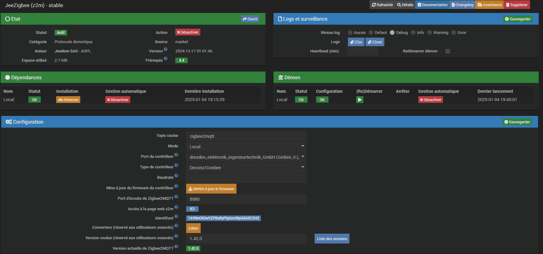

Bonjour @vmath54 ,
Ca n’a pas fonctionné chez moi :frowning:
Tout semble OK mais aucune commande ne fonctionne.
les capteurs sont remonté, Jeezigbee fonctionne (je peux inclure des nouveaux capteur)
Voici le log Z2md:

capture de la config plugin:
Que puis-je faire?
