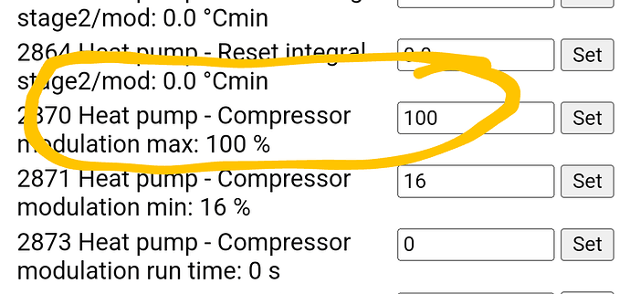

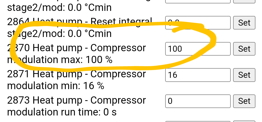

Bonjour, j ai une Atlantic Alfea excelia avec régulation rvs21. Pouvez vous me dire si on peut régler la puissance max de la pac. Par exemple 60% de sa puissance max.
Merci d avance
Je pense que oui, en tout cas sur ma alféa extensa duo ai avec la même carte de regul que toi je vois ça
