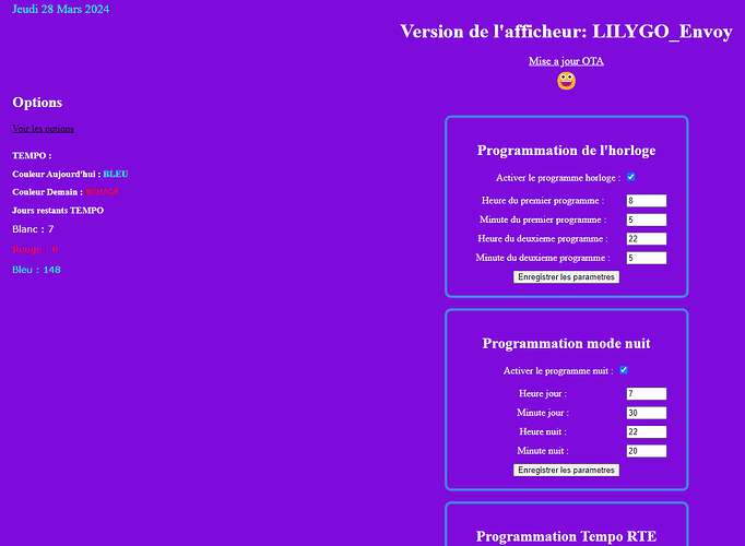

Par contre aurez vous vu ou une idée pour faire un écran déporter avec plusieurs informations ?
L’interface est pas si mal :grinning: et pas mal de réglage.
Sur l’envoy ça fonctionne très bien et pour faire un écran déporter ici
Parfait ça , c’est un lilygo S3 LCD ? (Je l’avais vu pour le MSunPV)
oui le Lilygo T-Display-S3 ESP32 S3
Ok merci , je vais le commander en meme temps alors
En photo ça donne bien, mais en réel je trouve ça très petit, il faut être pratiquement dessus pour lire.
Je préfère faire défiler sur un notifheure
sur le lilygo c’est quand plus grand que le ttgo :grinning:
