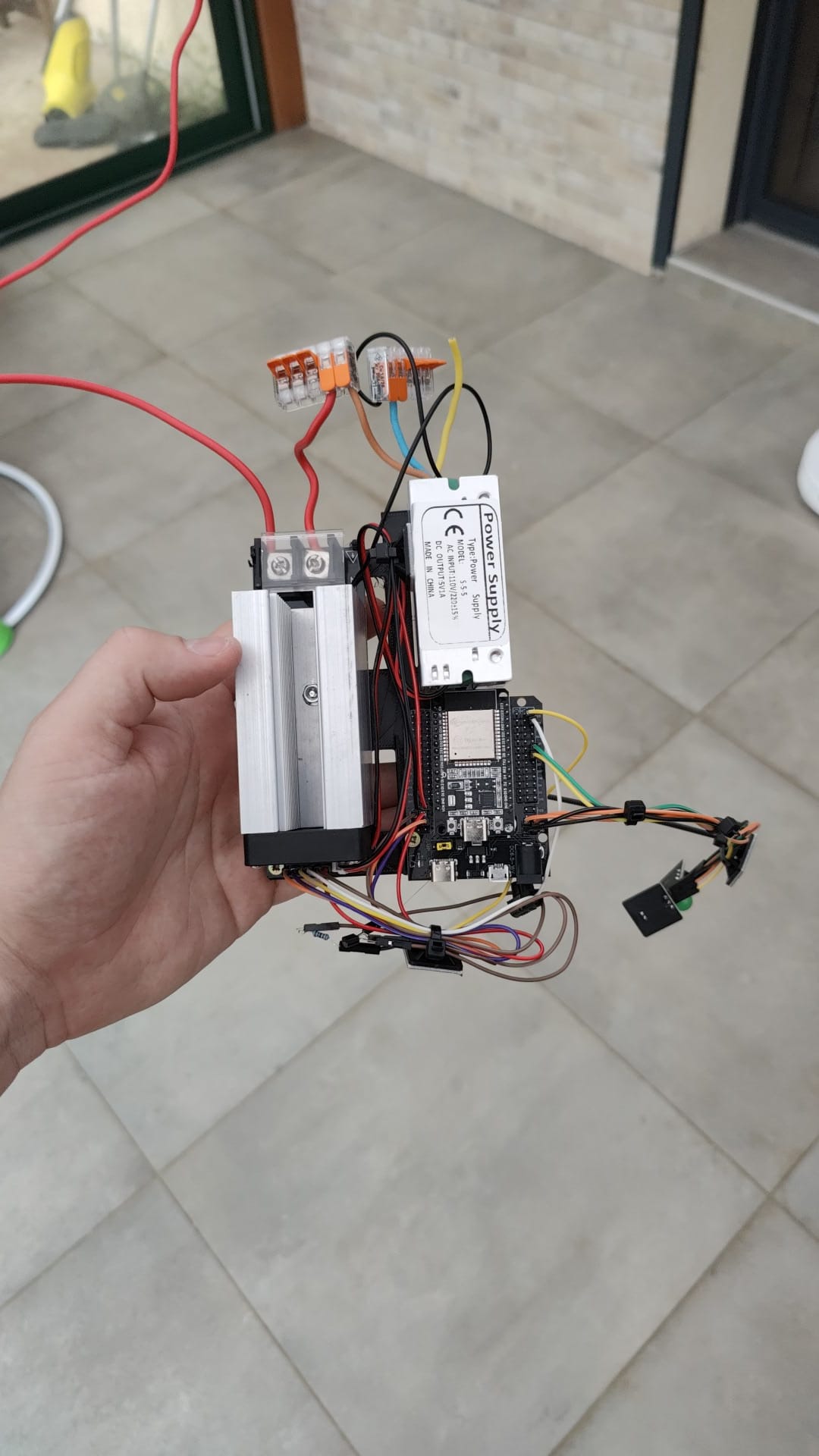

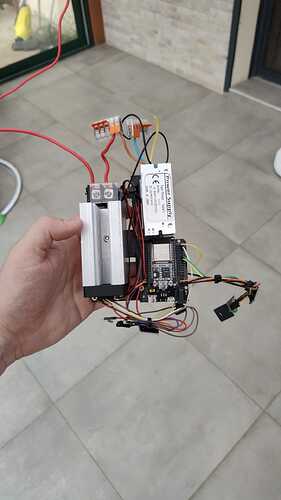

ben fallait demander ![]()
ben je me lance alors ![]()
c’est propre comme travail, tu en as une en rab ?
Oui j’en ai est encore 2 en stock, c’est pour le fonctionnement en multi routeur mais j’ai pas mis la fonction pour Uxl
Sans critique aucune, je déconseille fortement les routeurs solaire à base de TRIAC, j’ai éssayé un temp mais la pollution réseau est bien trop importante (contrôlé avec un analyseur réseau pour mesurer les harmoniques).
Je me suis tourné sur un fonctionnement avec 3 résistances 2000w en serie (à la base pour du triphasé) et trois relais statiques qui active 1,2 ou 3 résistances (= env. 700/1200/2000 W)
Le tout piloté par un scenario (les 2 mesures via un shelly en MQTT: injection et résistances)

1 R 2000w = 26,45ohm = 8,7 A
2 R 1000w = 52,9ohm = 4,35 A
3 R 670w = 79,35ohm = 2,9 A
