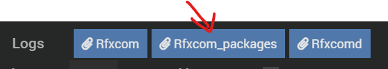

Il devrait y avoir un fichier « Rfxcom_packages »

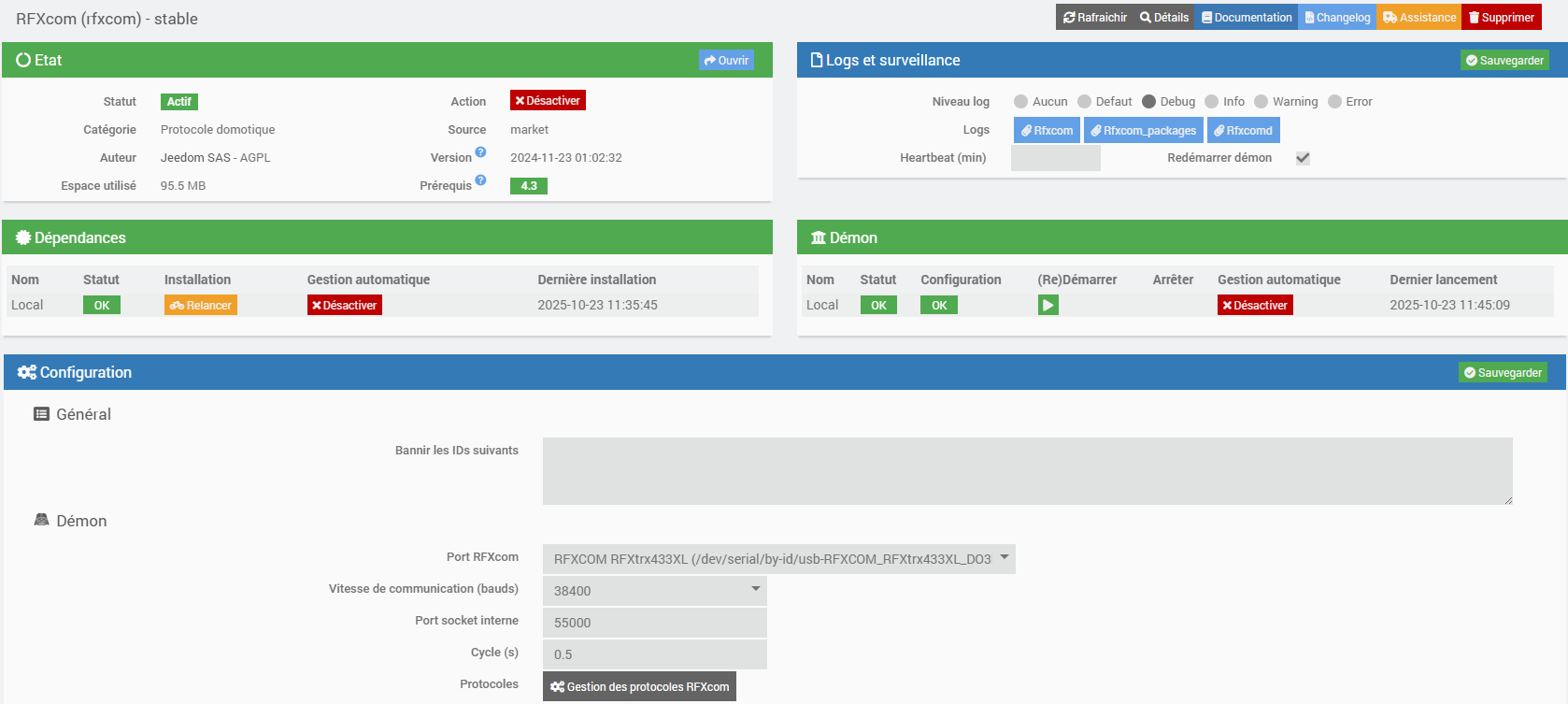

Peux-tu montrer une capture de la page de configuration du plugin et la page santé notamment pour voir la version de Debian
J’ai relancé l’installation des dépendances

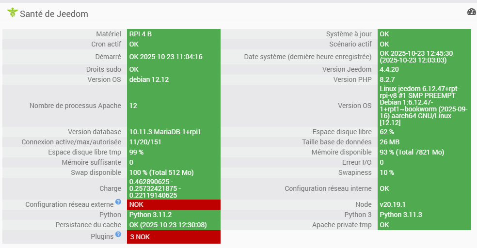

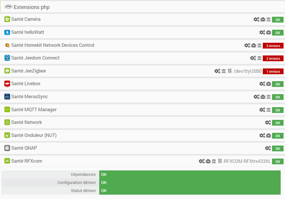

la santé jeedom donne

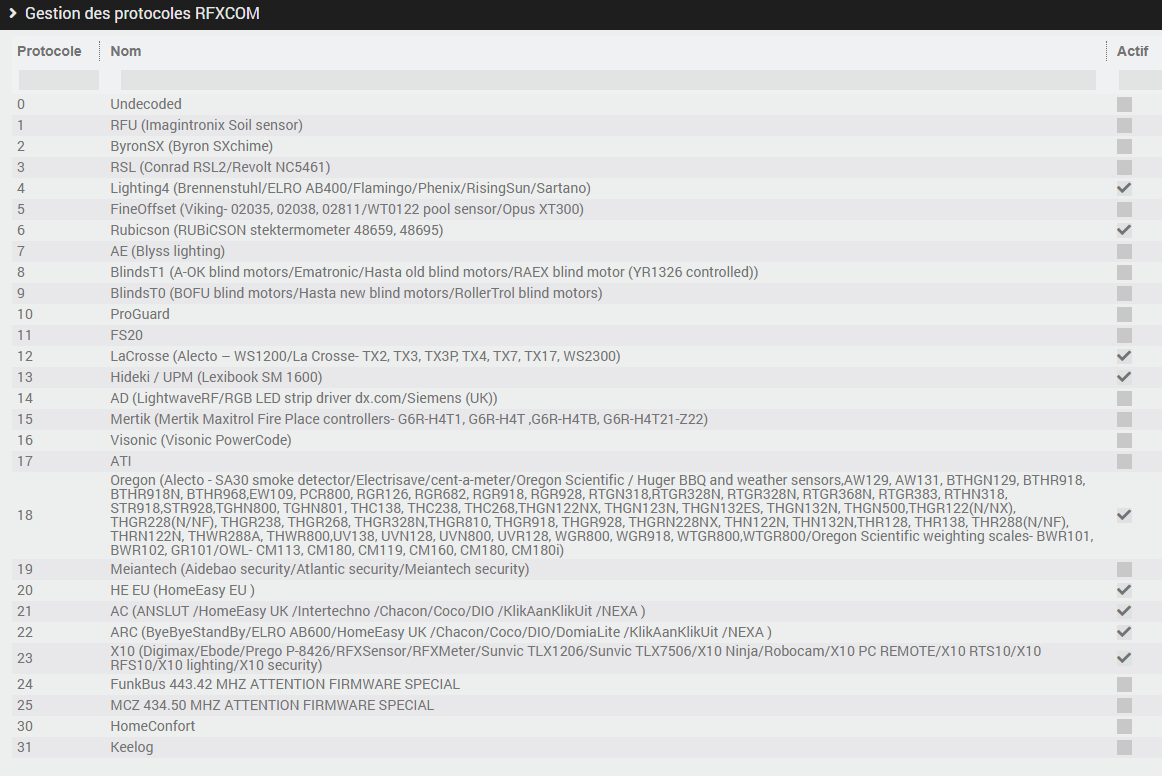

Tu as quoi de coché dans les protocoles ?

Je ne pense pas que ce soit une question de protocoles, puisque les capteurs sont détectés et des données transmises pendant environ 2 min
Mes capteurs sont des 0x52
en réalité des « Alecto WS1700 and compatibles »
ok, c’est noté
Il est possible que certains protocoles rentrent en conflit.
Si tu n’as besoin que du protocole 18 de la liste, tu peux décocher les autres et redémarrer le démon
