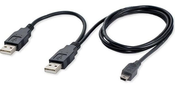

Sur ma Jeedom Smart, j’avais - très aléatoirement - le même problème (mes volets ne s’ouvraient pas, ou ne se fermaient pas)…
Après de nombreux échanges, sur plusieurs trimestres (les périodes critiques étaient volontiers espacées de qq mois) avec Jeedom, la question d’une sous-alimentation a été abordée, et j’ai mis un câble en Y (comme utilisé sur les anciens disques durs externes) prenant donc 2 ports USB de la Smart pour l’alimentation de mon module RFXcom… et MIRACLE :innocent:

Merci, je vais essayer le cable en Y ou avec un hub usb alimenté comme proposé par dan_73

Peut-être que pour une installation ‹ fiable ›, il faudrait que je me retourne vers un vieux PC converti en linux debian, au moins les ports USB seront correctement alimentés
Je viens d’installer un hub USB alimenté
Ca fait 1h et ca a l’air de fonctionner parfaitement
Je croise les doigts… :crossed_fingers:
Merci pour l’aide
