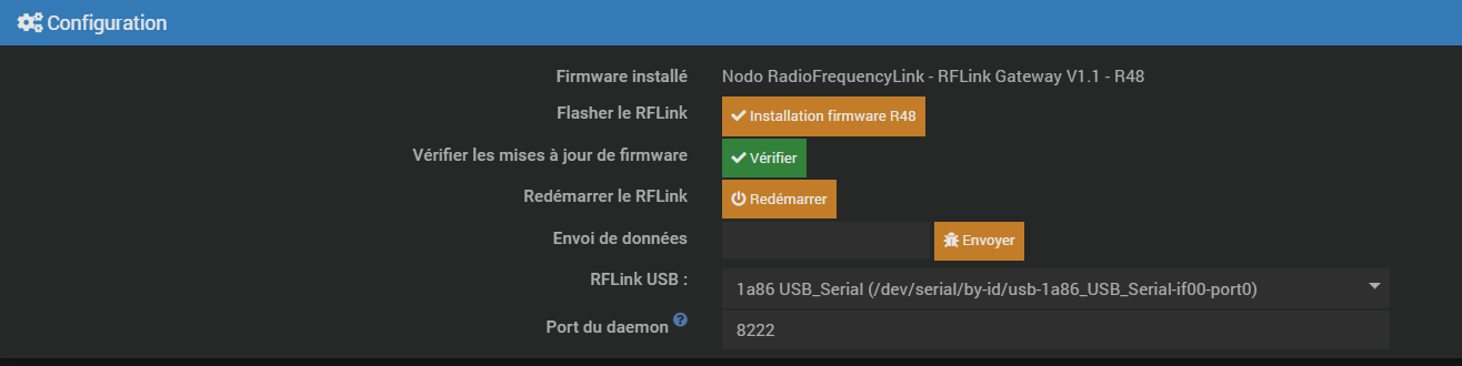

J’ai ajouté la gestion du port du daemon dans la conf du plugin
Si pas alimenté par défaut 8020
